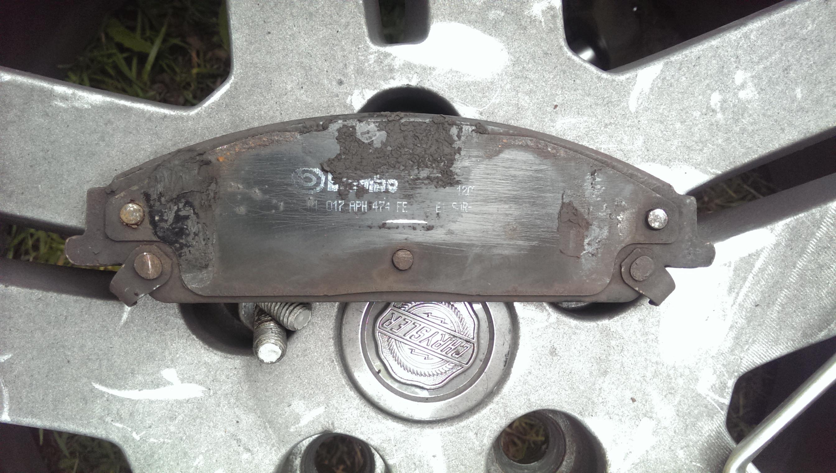

AZyArt
18 июля 2015 14:21
Сообщений: 390
Город: Latvia
Регистрация: 4.08.2014
Нашли беду - колодки.
Почти до половины отслоился слой самих колодок (не знаю как их правильно назвать) от основания... хотя по износу еще ездить можно было...
Колодки - Brembo были.
* поменять литье (-)
18 июля 2015 17:01
Что за Брембо? Раз такой косяк в прозводстве. Просто так накладка не отклеится (не выдержана технология изготовления, запекания)
AZyArt
18 июля 2015 19:45
Сообщений: 390
Город: Latvia
Полный номер не видно, вроде... фото с боку, где видно отделенность, сделаю на неделе, когда менять буду, в городе не оказалось колодок, чтоб сразу заменить
