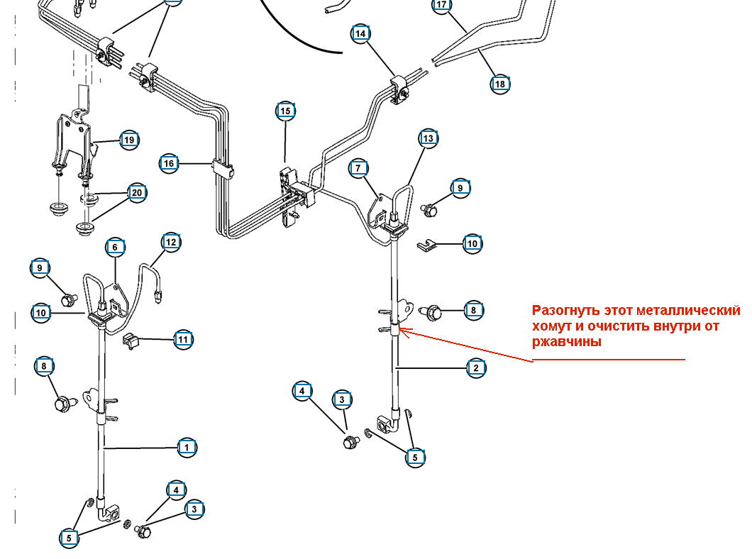

Поменяйте или снимите и проверьте тормозной шланг,именно (резиновый элемент подходящий непосредственно к ступице.Отслоение резины внутри,разбухание ,приводит к такому эффекту,конечно если суппорт исключён.

Замена тормозного шланга.

У сына тоже самое было на Крайслере Вояджере.Что только не делали,ничего не помогало,подсказал сосед по гаражу.Резиновый шланг,что подходит к суппорту,чтобы не болтался закреплен в металлическом хомуте.Так этот хомут внутри заржавел и от ржавчины сжал тормозной шланг.После отпускания педали жидкость не сливалась с суппорта и он подклинивал.Разогнули эти хомуты,очистили от ржавчины и все стало работать нормально. Я нас своей машине как только ее купил сразу же разогнул эти хомуты и очистил от ржавчины.
