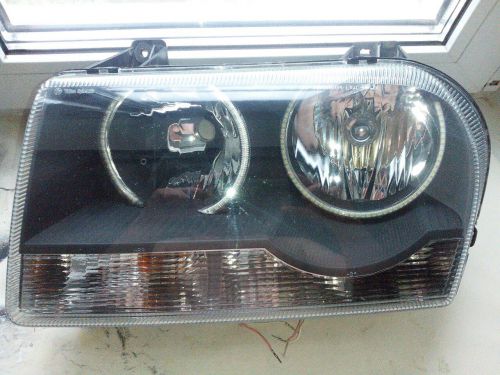

Началось всё с того, что захотел убрать коцки от гравия с фар, при шлифовке, чтоб убрать сколы, снялся верхний защитный слой, отполировали, вроде с виду нормально, прозрачно, почти как новые, но при включении габаритов или глазок появилась какая то типа мутность при свечении. Решил затонировать, думал клеевой слой пленки "зальет" микроразводы после полировки, невидимые глазу, но преломляющие свет, а сама пленка более выровнит поверхность, но....эффект остался....
фара после полировки, без тонировки

Цитата: Inter
На ютубе куча роликов по восстановлению светорассеивателя фар, а также чистке изнутри различными способами.
стекло снимал, отражатели чистые, внутри (на фото видно) снял хром и покрасил в черный мат + поставил ангельские глазки, стекло изнутри промыто обезжиривателем, снаружи отполировано
Цитата: leontev
стали как новые. Ну мне так кажется относительно того что было до полировки
тоже казались как новые, аж охренел поначалу))) но что то не нравится....или придираюсь или это от глазок так свет рассеивается, ну короче вложив в фары 6 с лишним тыщ (из работ в сумму входит только полировка и тонировка пленкой), я остался не доволен результатом.
любой Лак, Плёнка и т.п. защита - убивает процентов 30 света..
с моим ксеноном я особо не заметил ухудшения по яркости, хреначит еще как))
