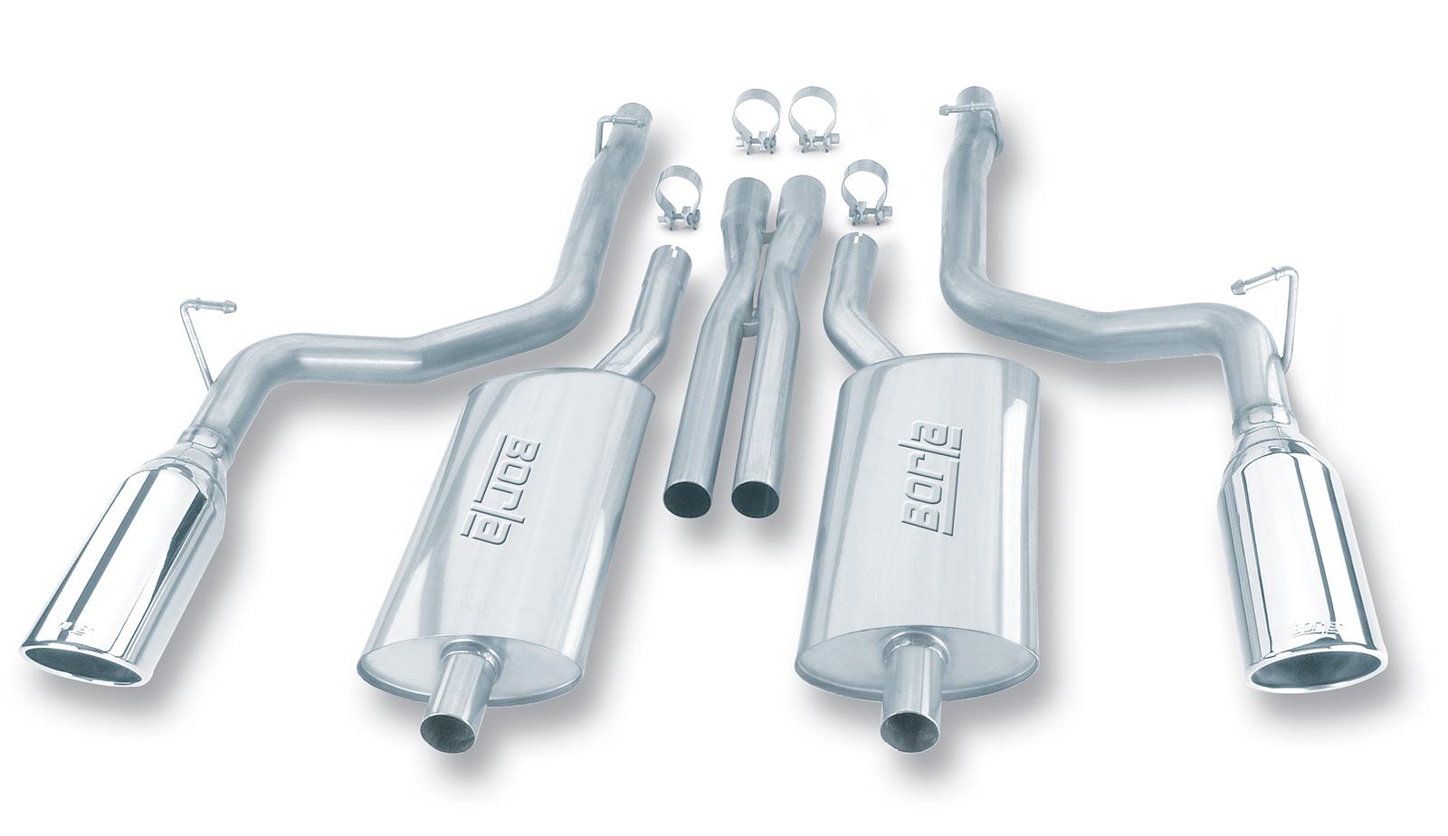

Привет всем, поставил borla s-type на 3.5 америкос. Катализаторы не трогал, выпускной коллектор стандартный. Звук снаружи очень даже породистый, а вот внутри, когда тапку сильно не давишь, то бишь разгоняешься достаточно спокойно, слышно гул на 3000-4000 оборотах, который реально давит на уши. Когда газ в пол, все ровно, звук отличный, просто громче, чем был у стандартного выхлопа. Посему вопрос: должен ли быть гул или что-то не так собрали? Глушак брал новый у официалов. Сделаю видео позже, выложу.

Замечал что при пустых банках ( камерные) гул отсутствует. Если брать борлу, или другие с набивкой, то гул будет ибо это прямоток. У меня на 6.1 стоит 2 магнафлоу и все ну и н-пайп. Гул страшный. И сколько их не ставь гул будет. Но на высоких оборотах приятный бас и будьканье. Так что все зависит от обьема.
Еще обратим внимание , чтобы сзади трубы выходили за бампер. Если поток выхллпа пойдет под низ юампера там возникают завихрения и это ощютимо вгутри салона. Проверить герметичност и вывести трубы дальше кузова

трубы выведены за бампер сантимов на 5, чтобы видно было надпись Borla))
Кстати, оконечных банок на этом выхлопе нет и не предусмотрено. Есть только те, что в середине с набивкой. А дальше только трубы. На некоторых borla видел оконечные банки, но они абсолютно пустые.

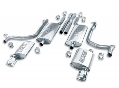

Цитата: gangster
Кстати,
поставте любые другие что бы по размеру подходили и гул пропадет
одних резонаторов мало !!!!!

дык я не пойму, вроде выхлоп настроенный, да еще и s-type (типа средний по громкости), почему они их сразу не поставили тогда? К тому же, какие на картинке оконечные, это не глушитель, а просто пустая банка, я такие видел у них на стенде, в комплекте другой выхлопной системы, - отдельно не продаются.
Вот моя система.
Мне кажется твоей системе не хватает банок сзади, а то у тебя только трубы и насадки... - это прям по жёсткому.
