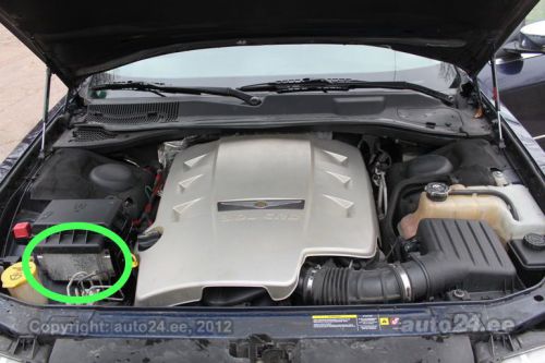

ЭБУ находится под капотом, прикреплён к коробке с предами, со стороны морды авто, там штекер, может с ним проблема, осмотри его и контакты ЭБУ хорошенько...
П.С. Вскрыть его врятли получится, у меня не получилось, он залит внутри какой то смолой.
Это FCM. Front Control Module.
Заодно погуглил и нашел тут на сайте, ЭБУ стоит рядом с фильтром салона под капотом под накладкой (http://www.my300c.ru/forum/topic_16156/2#post-368707)

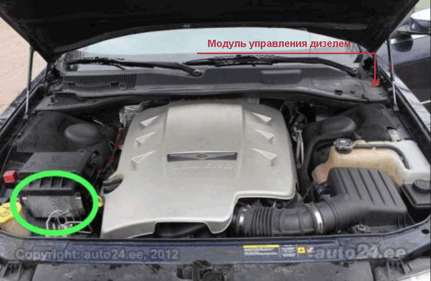

Модуль управления двигателем у дизельного Крайслера находится в моторном отделении на боковой стенке ниже бачка с тормозной жидкостью.Чтобы до него добраться придется снимать пластину перед лобовым стеклом и стеклоочистители с приводом и двигателем.В районе салонного фильтра - модуль на бензиновых моделях.Смотри здесь пост 642 http://www.my300c.ru/forum/topic_41/33

Посмотрел в указаных местах ....нет там мозгов... может все же они где-то в салоне заныканы?!
О блин ...не внимательный...возле бачка тормозной жижи не смотрел))))
