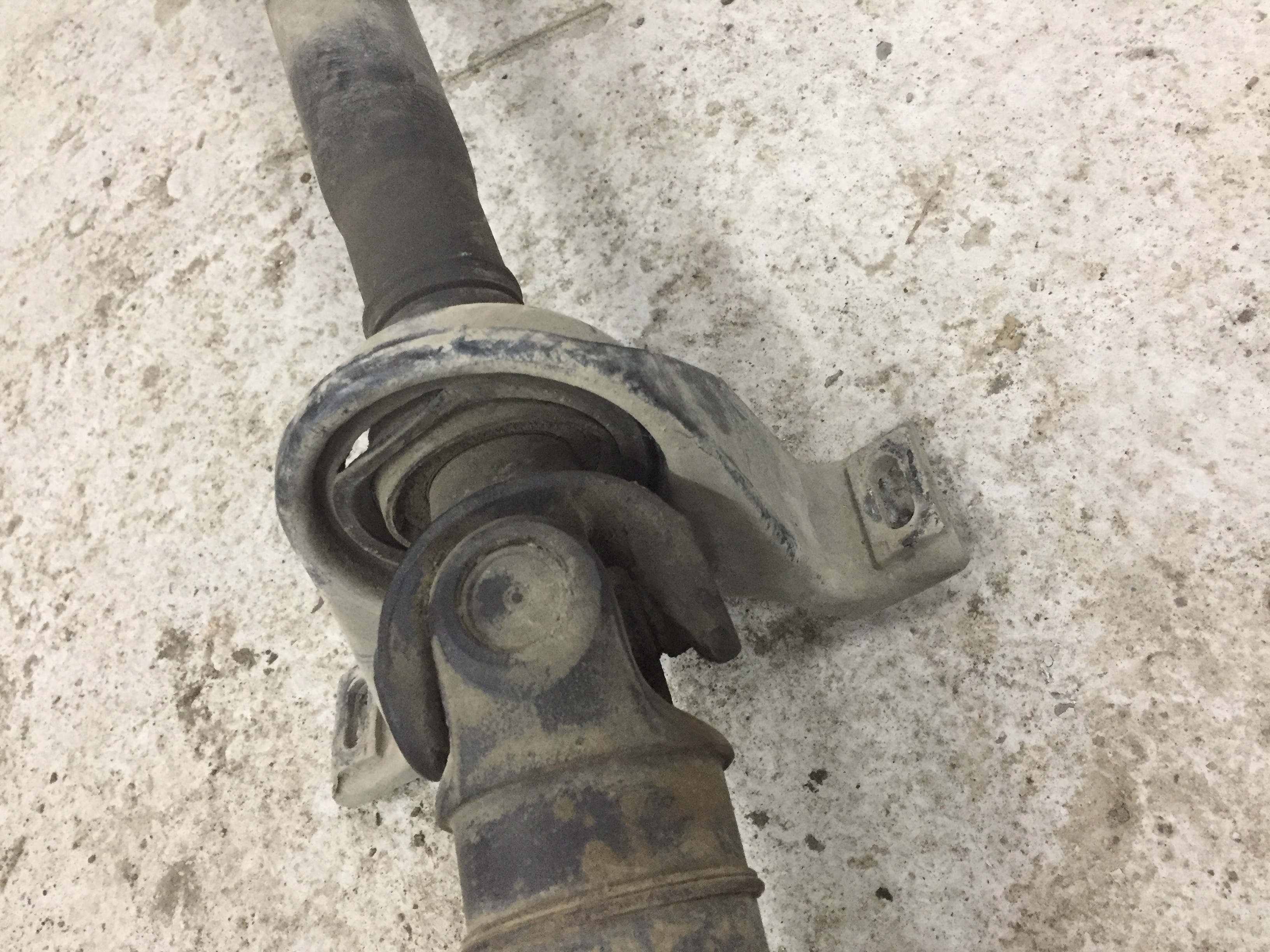

вот моя вибрация - заказал новый оригинальный подвесной. На подъемнике надрыва не увидели.

после замены подвесного вибрация не ушла. Как колбасит так и продалжает колбасить. Вибрация проявляется когда едешь с постоянной скоростью не важно с какой. Куда теперь копать? Думать о самом плохом акпп?
может внутренние гранаты? как их отдефектовать, если редуктор сухой?
