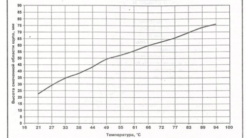

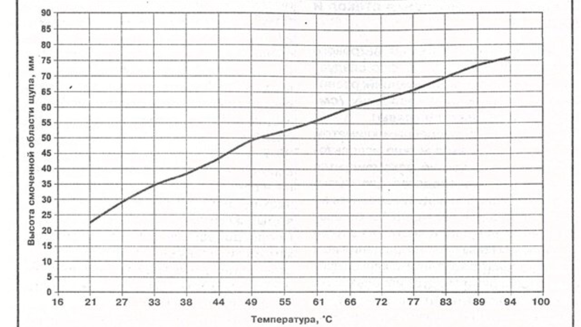

Для справки: при нагреве от 40 до 100 градусов Ц. (а рабочая температура коробки 90-95) вязкость ATF снижается примерно в 5 (!) раз. На "холодную" она, говоришь, едет нормально, вот и думай: может, там всё-таки жижа не та плещется...

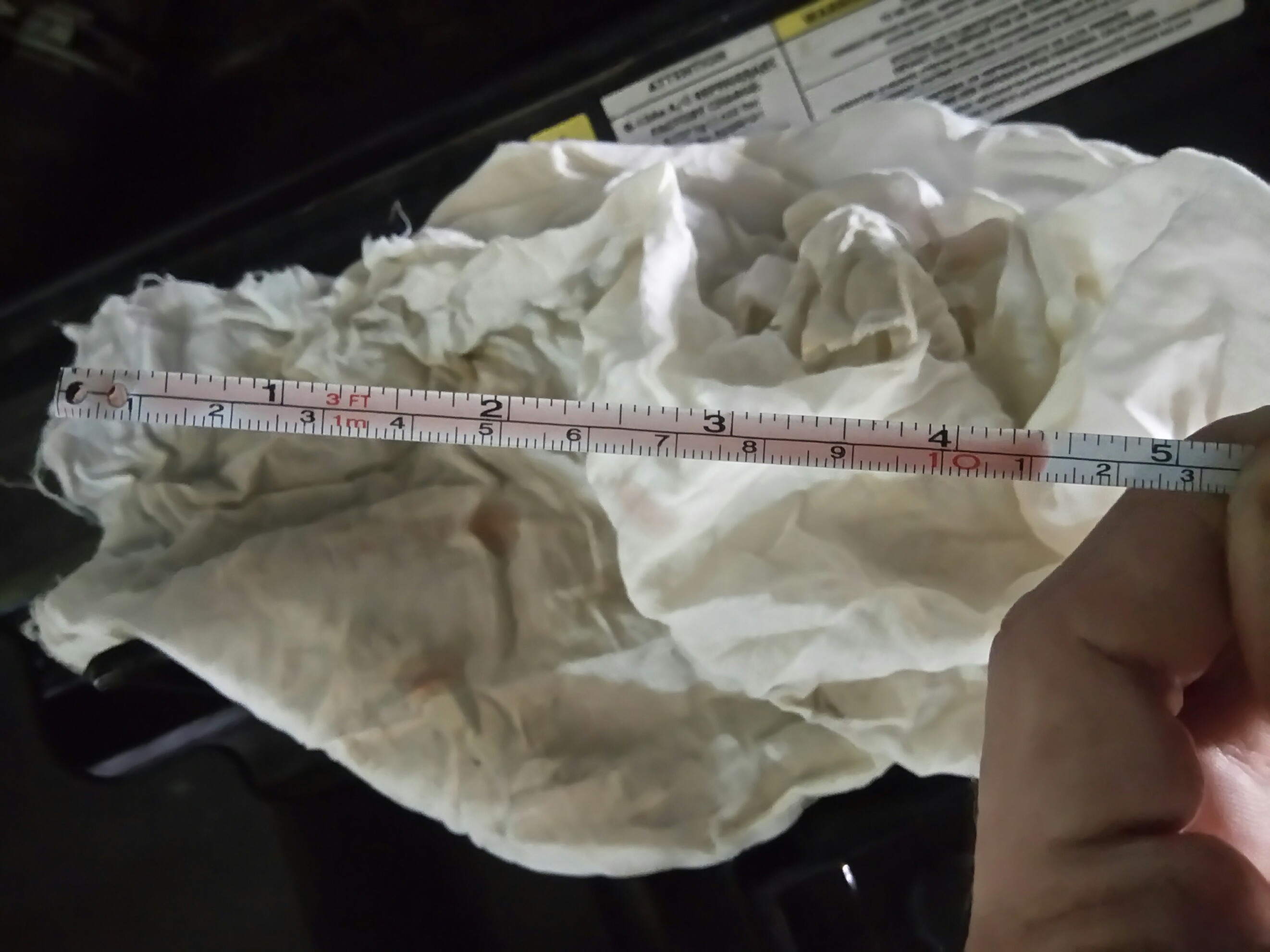

Вот сегодня проверил на холодную, после суток простоя, температура окружающей среды 28 градусов, минирулетка вот что показала :
Atraides001
27 июля 2017 15:14
Сообщений: 1260
Регистрация: 6.09.2013
Doctor,
Если правильно мерили, то это доУя!

Наверное, неправильно измеряли. Должно быть где-то 70-75 мм, а с уровнем 110 она бы пиналась со страшной силой.

70-75 на холодную?, масло не сливалось не доливалось, год так ездию, работает акпп идеально.

В кратце рассказваю вчерашний день, Михаил (Michael 230), тому подтверждение, пол дня ездил, где бы проверить температуру акпп и соответственно уровень масла, согласно графику выше. Заехал к ребятам на толковое сто, у них щуп мерсовский с выбитыми значениями 722.6, как и наша акпп 722.6 (Nag1), и так, прогрели акпп, подергали ручку, подключились аппаратом для диагностики "Лаунч" температура в акпп 97, уровень масла 105 мм, то есть по щупу выше на 3 см от нормы, что делать не знаем, стоим гадаем, думаем откачивать, он звонит другому мастеру, который занимается акпп, довольно опытный человек, который потом и будет звонить консультироваться с Michael 230, приезжаю значит к нему, посмотрил снизу, что акпп 722.6, достал снова мерсовский щуп, и снова уровень выше на 3 см, принято решение откачать нжижу с акпп, для полного убеждения набираем Михаила, он обьяснил, что щуп и акпп, то мерс, а вот подходит туда щуп только крайслеровский, так как щуп от мерса без блока и проваливается в поддон показывая левые значения, ребята у нас молодцы, старались, но вчера я чуть не слил половину масла с акпп, вот такие дела... :sorry:
