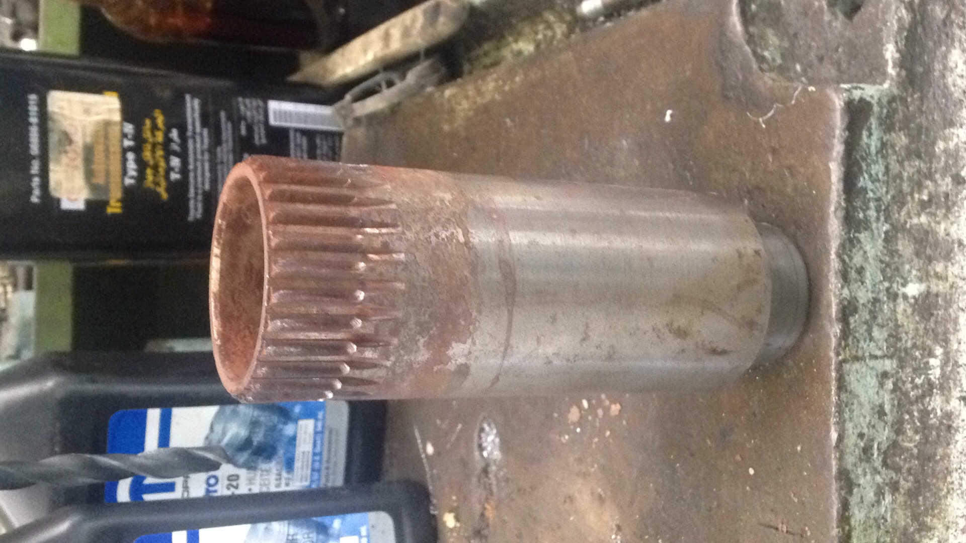

Господа, ищу фланец на коробку NAG1, он выходит из коробки и входит в вал раздатки. Крепится на одной гайке к выходному валу коробки.
Может кто знает где искать, буду благодарен за любую инфу

Я в прошлом году заказывал в экисте,тыщ 6 стоил что ли,у меня еще той части в которую он вставляется хана была- трещина.Вот она дороже,под двадцатку обошлась и ждал три недели((

Да, на экзисте нашел, но идти будет 17 дней(((

Ну я думаю быстрее не найдешь,а ответная часть цела?

Ответная практически в идеале, менял на прошлой неделе сальник раздатки, всю ее разбирали, раздатка вообще в идеале, как с завода.
Кстати, сальник и вал и вообще вся раздатка одинаковая с раздаткой мерседеса W220 4,3 и 5. Код сальника Mercedes A 220 997 00 46, может добавить в FAQ

У меня была трещина в чашке ответной части,еле заметная и изз-за нее чашку эту распирало на оборотах

Выточить мысли не приходило?

Приходило, вот только нагрузки на этот узел бешенные, ответная часть в раздатке ms140, имеет гораздо более высокую прочность, и самодельный фланец размолет в труху за пару тысяч.
