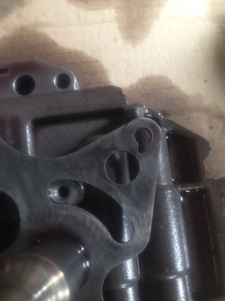

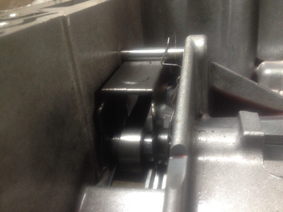

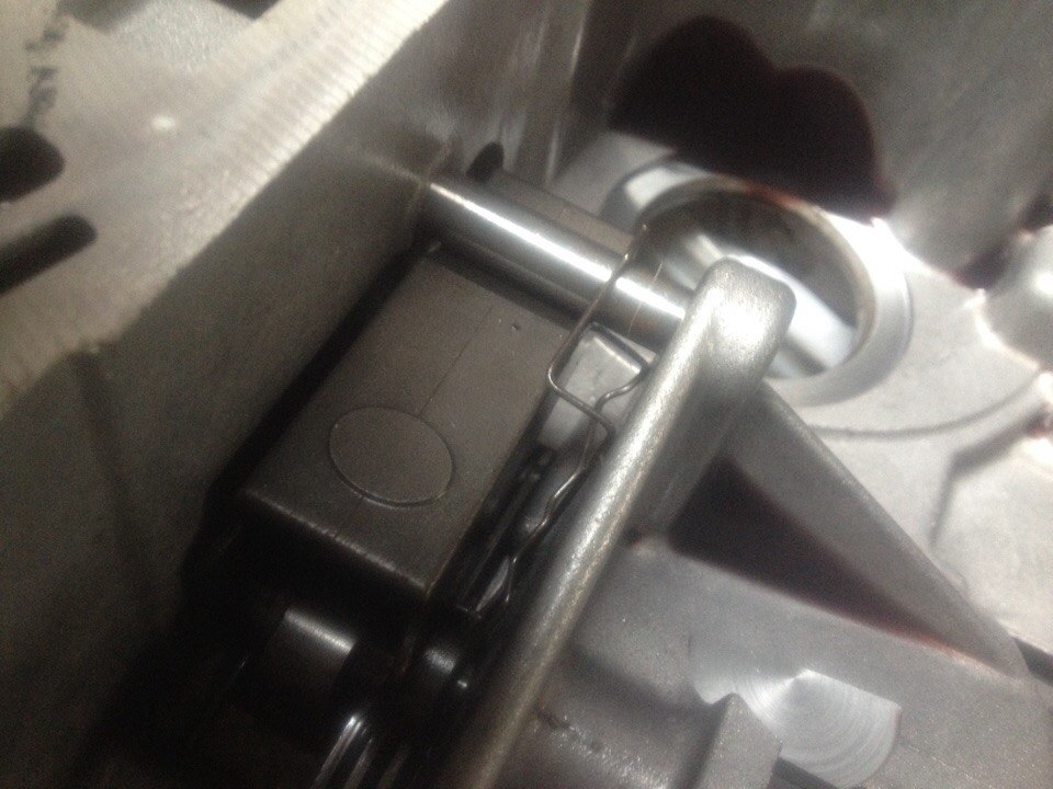

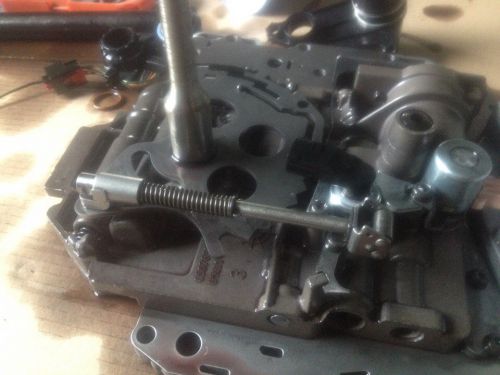

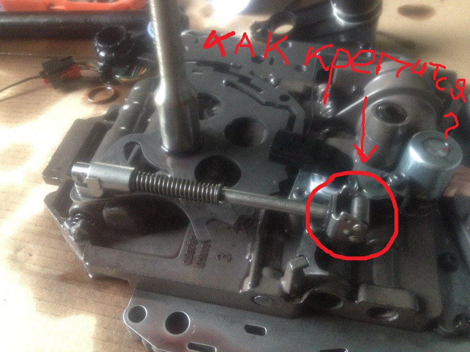

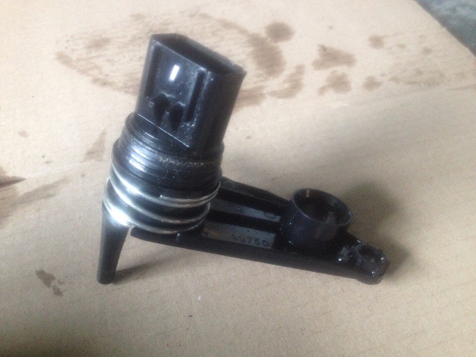

друзья сегодня решил переставить датчик положения селектора акпп и температуры с одной коробки на другую
но когда дело дошло снять гидропанель то появились трудности
думал из за разьемов которые торчат из коробки но оказалось внутри есть тяга которая одним краем крепиться к гидропанели а другим внутри коробки к чему то и поэтому не снимается эта тяга не дает
на снятой коробке я как то снял приложил силу а вот на яме на лимузине не смог побоялся что поломаю я так и не понял вообще как она крепится толи пружинка толи еще чего
жду советов пока лимузин на яме! у самого мазгов не хватило как эта тяга крепится к коробке понятно что как то через пружинку может пока снимал что то отломил..... вообще нужен совет знающих
