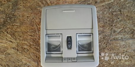

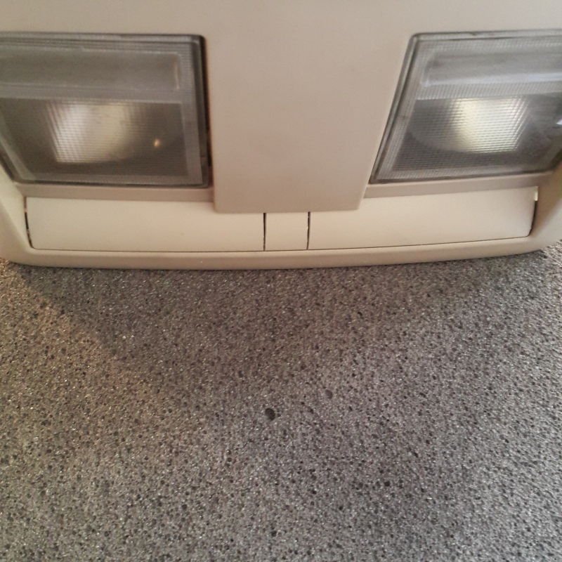

На авито промелькнула вот такая фотка, написано от 300с, но не знаю, сколько тачек видел, такого не видел ни у кого.
Я так понял, что это три кнопки, на которые можно назначить открывание шлагбаума \ ворот. Покупать потолочную консоль, за 4т руб, да ещё и дорабатывать её, я посчитал накладным и сделал примерно тоже самое из того что было.
Разобрал, посмотрел, прикинул конструкцию, закупился расходниками и погнал делать:

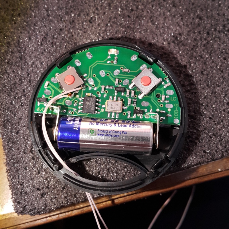

Подпаялся к пульту (сильно ломать не стал).

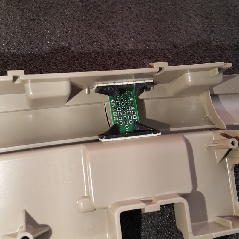

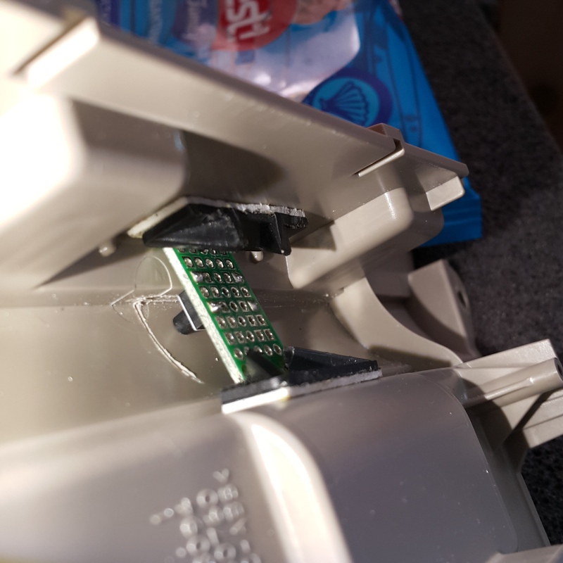

Аккуратно пропилил кнопку, подогнал выключатель, запаял, закрепил.

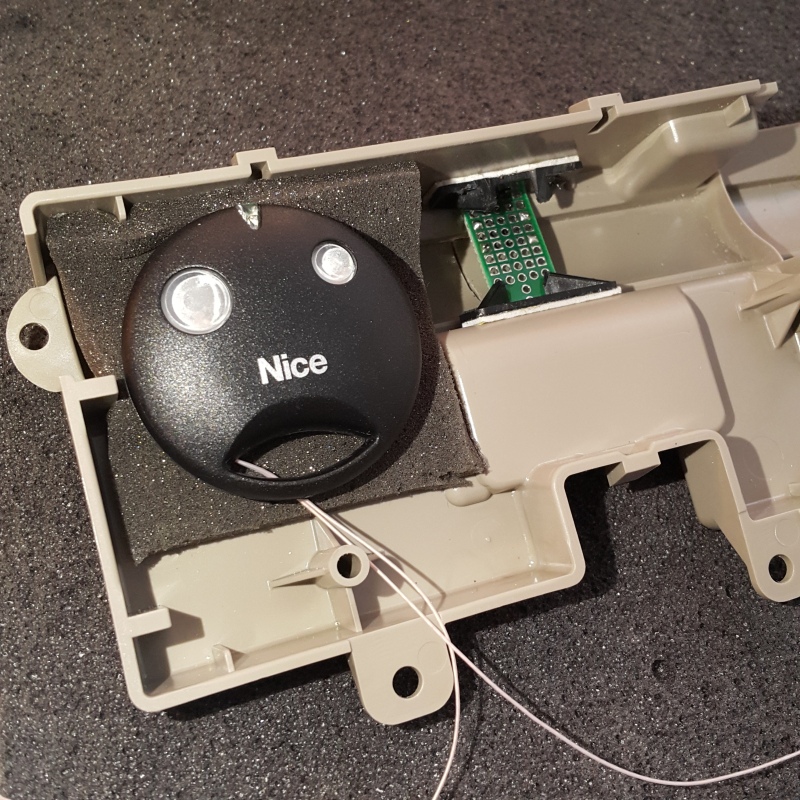

Положил пульт ДУ через уплотнитель, чтоб не болтался, собрал, пошёл, проверил, всё работает.

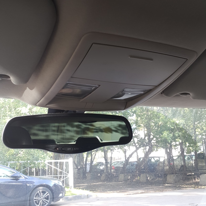

Доволен как слон) И выглядит нормально (не колхозно, практически как штатная, как будто так и должно быть) и всяких брелков не валяется и искать не надо, подъехал нажал - удобно.
у меня такая же
16 июля 2017 20:57
Чисто американская тема. На большинстве америкосов есть

А достаточно только этот плафон с кнопками поставить или еще что то нужно чтоб автоматическими воротами управлять?

Asereco,
Чистота будет другая, наши ворота/шлагбаумы работаю на 433.5мгц а там будет 315мгц, в точности МГц могу ошибаться, но суть такая. У самого эти кнопки стоят, сам с японского американца ставил, но так и не привязал. Частоту ,вроде как можно сменить, заменой кварца
Да, достаточно плафона, даже номер нажатой кнопки на БК отражается. Остальное выше написал.
