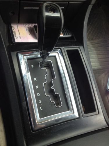

 нужен дельный совет по селектору акпп, толчки пинки не корекная работа акпп
Palich666
12 июля 2017 19:04
Сообщений: 362
Город: Омск
Машина: 300С 3.5 & S500Long, 300С Limited,
Регистрация: 28.10.2011
друзья подозреваю селектор акпп начал глючить на лимо, катал последние свадьбы и бывают моменты когда лимо то не едет то дергается вообщем глючит коробка... поменял масло пару дней все норм потом те же симптомы потом заметил когда проявляются недостатки работы акпп то на приборке там где P,R,D,3,L то каждый из значений в квадрате и все моргает , при обычной эксплуатации ставишь селектор на D то на приборке D выделенна квадратиком а тут разом все
знакомые диагносты сказали что походу селектор глючит и из за этого акпп работает не корректно
теперь вопрос у меня лимузин америкос 3.5 коробка не типроник
подойдет ли селектор от 2.7 америка или 2.7 европа
может кто то сталкивался уже с подобным

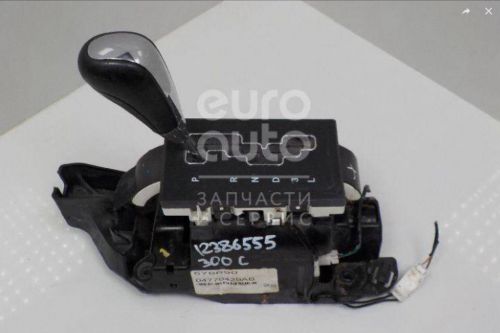

Селектор у нас тупо механика и он тут ни при чем. АКПП падает в аварию у тебя. Другой вопрос, почему. :dontknow:
Palich666
17 июля 2017 20:50
Сообщений: 362
Город: Омск
michael230 ты прав разобрав его понял что в нем нет совсем ничего тупо тросики тянет и все
