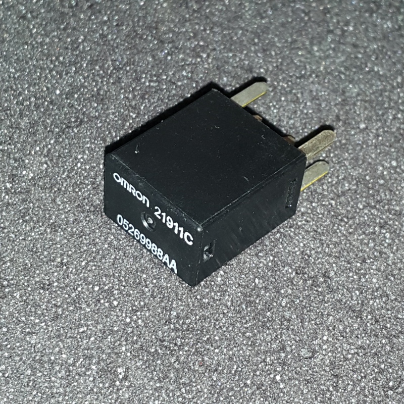

 Продам реле omron 05269988AA, для тех у кого дворники не выключаются
rujek
6 июля 2017 22:04
Репутация: 13
Сообщений: 369
Регистрация: 21.07.2012
omron 05269988AA или 5269988AA
made in USA
Купил себе и ещё пару в запас, моло-ли кому срочно надо.
На ZZape от 850р начинаются, так реально за 1200-1600 продают + ждать несколько дней.
Отдам 600р шт
Новые
находятся в Москве
Воцап, тел в подписке.

Прекрасный аналог этим необоснованно дорогущим реле OMRON
реле GM made Korea 96190187 :dance2: DECO от 150 рублей на zzap.ru

Это вроде разные реле ?!? Или я ошибаюсь! Первое на пяти ножках крепится, а второе на четырех! Подскажите кто то их взаимозаменял ? У меня дворники шалят , так там я так понял виновато реле . Вот искал и нашел то что первое только оптом шесть штук, а второе можно в розницу. Но вот то что у них разное количество ножек смущает что второе может заменить первое!

Casik,
надо схему смотреть. на наших реле 5 ног, но работают только 4 крайних, насколько я помню. похоже, что реле на картинке от ГМ, можно вкорячить вместо омрона.
Д.
ps в качестве временного решения поменяй местами реле дворников и реле омывайки фар.

Цитата: Casik
96190187
проверил по схемам, и посмотрел у себя в машине
наше реле, если смотреть на ножки реле:
30 86
85-87А-87
реле от ГМ
87-85
86-30
когда будешь ставить, смотри внимательно на правильность установки :)
если аналог от ГМ у тебя вообще найти легче, можно попробовать вот это - 13361779, там пины в точности, как у нас и не ошибешься с установкой :).
Д.

Погоди я чуточку не понял так рэлэ 05269988AA это одно и тоже что 13361779 да?!?!

Casik,
по распиновке ножек ПОЛНОСТЬЮ совпадает.
но всяко лучше проверить по току, которое это реле от ГМ может переключать. надо искать на просторах интернета или на форумах опелей или европейских чевролетов :)

Вот ты ещё пишешь о правильности установки! А как ее определить ??? Заранее благодарен!

Casik,
Поскольку в реле от гм 4 ноги, а не 5, смотри, чтобы номера ножек в соответствующих отверстиях совпали при установке.
