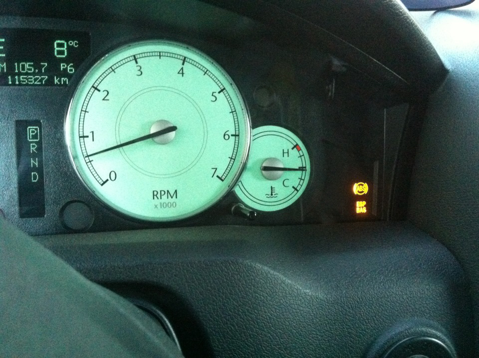

Небольшой отчёт как я восстановил мотор АБС.

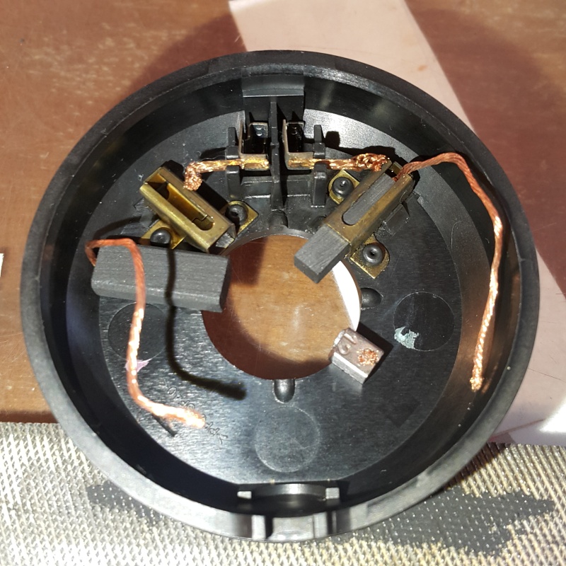

Всё началось с того что на приборке стала периодически вылетать надпись ESP BAS (отключилась функция ABS, ESP и круз-контроль), потом и вовсе зажглась и не гасла. В сервисе подключив StartScan быстро определили что мотор не крутится. Пролистав интернет, нашёл темку, где этот мотор разбирают, а там до конца стёртые щётки мотора.

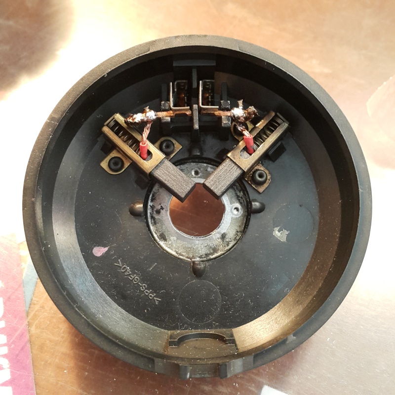

Фоток как я разбирал нету (загуглите если надо). Смазал по периметру вэдэхой, начал тянуть за ротор, который прилично притягивает магнитами обратно внутрь на место. Преодолев эту силу, мотор частично разобрался и стало понятно что проблема в щётках (не зря лез). Проблемой стало стащить подшипник с ротора (без этого не долезь до щёток), пошёл в ближайший сервис, съёмником и прессом вынули как по маслу. Поехал искать щётки на рынок. Долго не искал, взял чуть большего размера, дома сточил под размер и поставил. Главное, прикинул я, что надо сделать так чтоб щётки стёршись опять до конца, не вылетели и не убили пружину, контакты ротора и т.д. Сделал из термоусадки небольшой ограничитель.
Собрал всё, подшипник забил молоточком (без проблем встал). Дома подключил, подав 12в, покрутился 2мин и пошёл поставил на место в машину. Завёл и через 5-10сек ЕСП БАС погасла. Пятый день гоняю, пока всё гуд.

Тоже провел процедуру такую по весне) Подшипник не стал снимать аккуратно, сточил и поставил новый. До сих пор не поставил мотор по нормальному(((( Заклепан он был. Притянул хомутами. надо как то добраться и придумать что то посерьезнее. Щетки у тебя на фото чёрные совсем.. откуда они?
На рынке Москва Южный порт, тот что открытая часть, где продают всё, на отечественные машины. Цвет я так понял зависит от состава, были не подходящие по размеру цветом как медь (типа усиленные). Родные светлее по цвету были. Может и говно щётки, тока время покажет.
