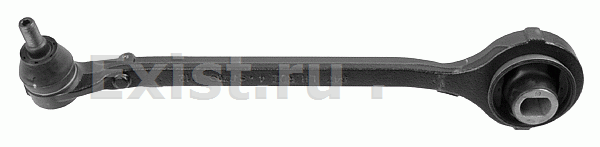

30 июля 2017 12:44
передний левый нижний рычаг устал, хочу поменять на аналог
посоветуйте кого взять?
Муг
Лемфёрдер
Райбестос
Atraides001
30 июля 2017 16:29
Сообщений: 1260
Регистрация: 6.09.2013
У меня лемфы стоят, 50 тысяч прошли. Главное когда эти рычаги ставить будешь, болты на сайлентах затягивать нужно когда рычаг в "нормальном" положении, иначе сайлентам быстро мандец настанет.
30 июля 2017 18:11
Atraides001,
А в нормальном это Как? Снизу же подпор ставят при затяжке
Goha_apr
30 июля 2017 19:22
Сообщений: 1107
Машина: Chrysler 300c
Регистрация: 22.01.2014
нормально, это когда машина на всех колесах стоит
www.tuning300c.ru
+7(903)718-13-11
skype: goha_apr
icq: 391-017-918
https://vk.com/club63062552
Atraides001
30 июля 2017 22:39
Сообщений: 1260
Goha_apr, +
Именно, когда он в своём нормальном положении, т.е на всех колёсах!
