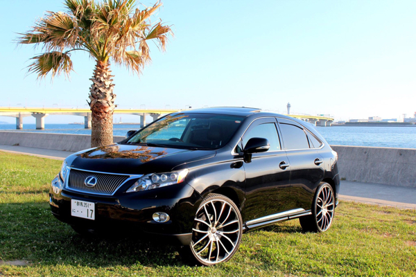

Похвалюсь обновкой)))
Как будет смотреться на моём - хз, но дизайн вроде норм)))
