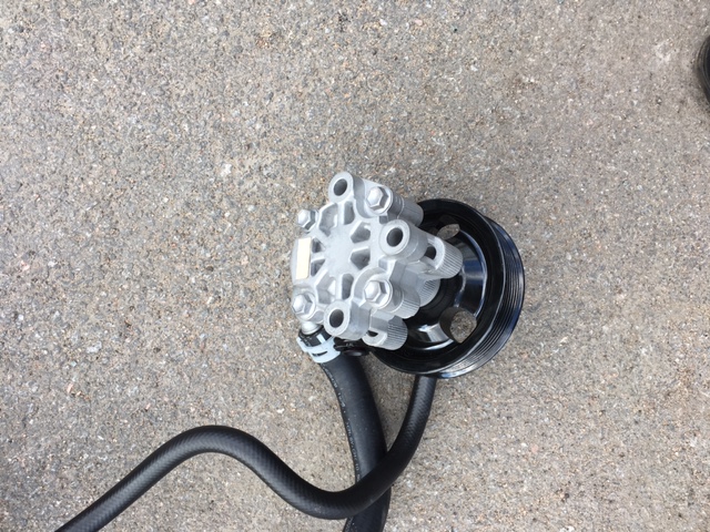

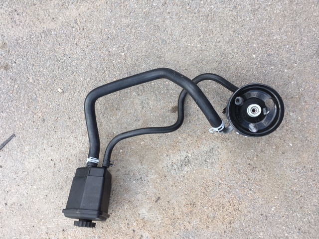

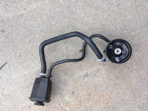

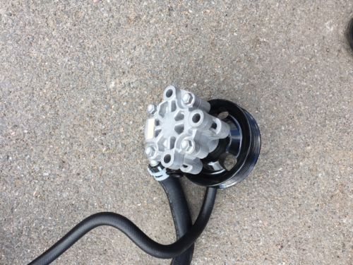

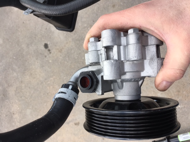

Сдох второй насос гур, ремонтировать никто не берется. Учитывая стоимость насоса на 6.1, в прошлый раз поставил от 5.7. Но сейчас и на них цена кусачая, в наличии нигде нет.
Вопрос - встанет ли с у еренными переделками насос от 2.7, 3.5 или 3.7 чирка? Визуалтно они похожи, чуть отличается крепление. Внутри, думаю, абсолютно одинаковые

Прекрасно встаёт от тойоты Камри (там шкив на 1 зуб шире, но никак не мешает), только наружную часть редукционного клапана надо от старого насоса поставить.
З.ы. Если сдох второй насос, нужно искать причину, у меня тоже 2 сдохло, стоит уже третий издаёт те же звуки, что и первые два и со временем перестанет работать.
