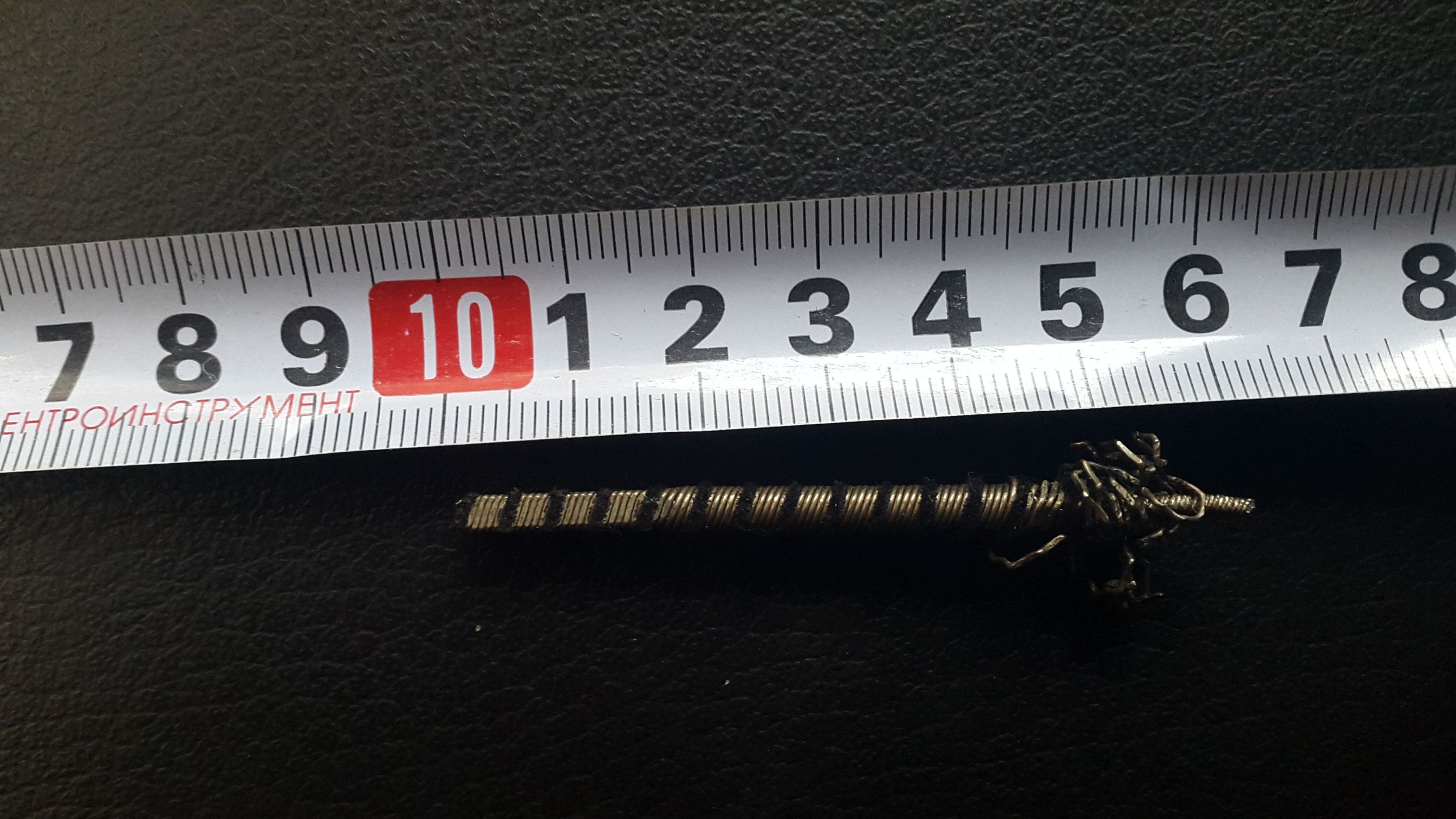

порвался тросик регулировки сидения на разборках отдельно не продают только вместе с механизмом... может кто сталкивался с таким как можно сделать?

я себе за место троссика короткого делал вал из прутика,валялась какая то пружина в гараже,её распрямил,отрезал в размер,по краям отковал четырёхгранник,потом обточил до идеала,2 года работает.

я что то похожее сделал из шестиграничка дак оно жужит ппц)))
