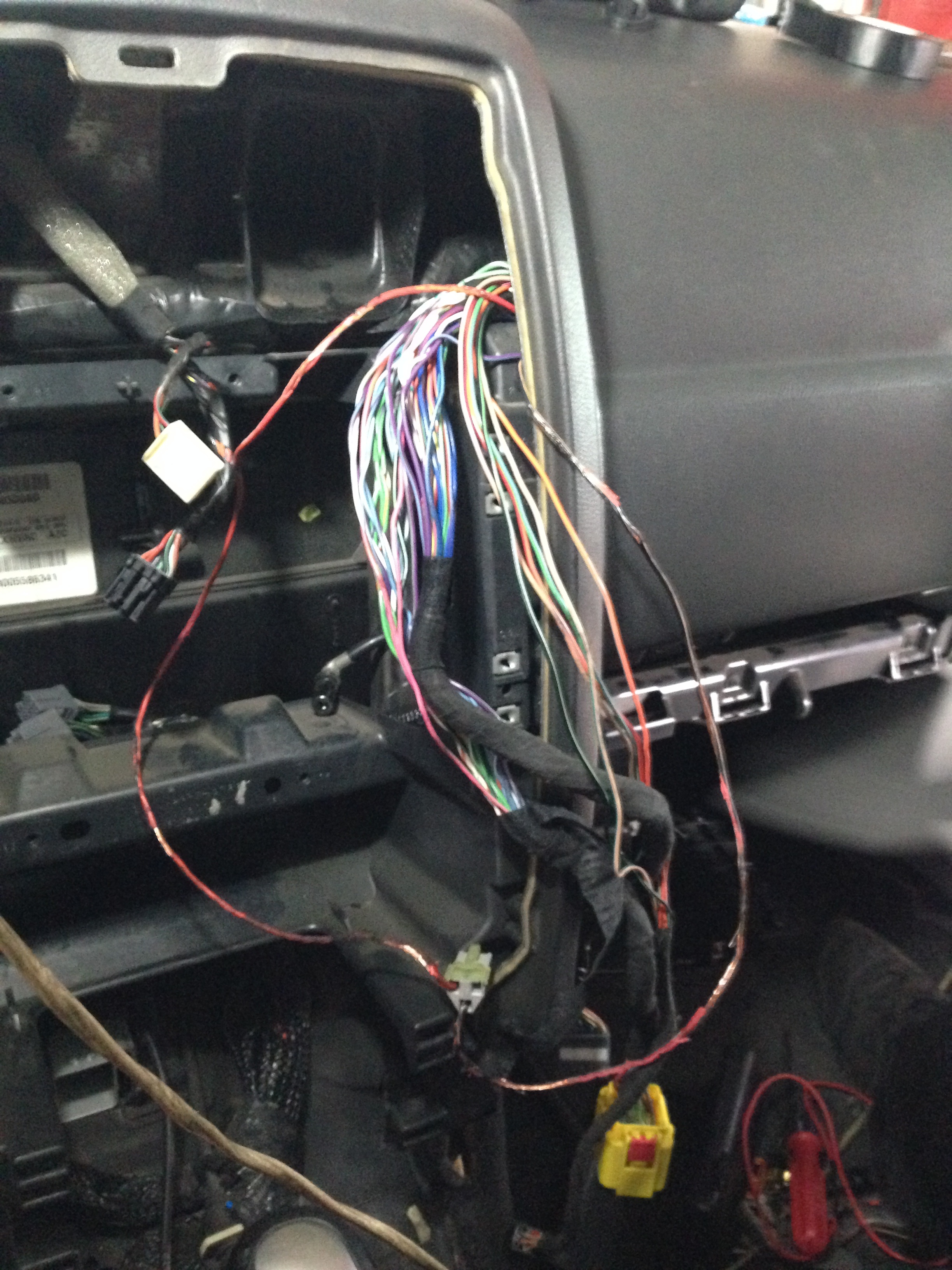

vik555
2 июня 2017 10:33
Сообщений: 1198
Город: Omsk
Регистрация: 7.04.2012
последствия просто заменённого преда после замыкания
На форуме с 16.03.2010)
yeah its got a hemi
Obean
2 июня 2017 10:47
Сообщений: 746
Регистрация: 9.04.2017
пздц, надеюсь в моем случае все не так страшно.... Врят ли так по плавило бы за такое время :download:
