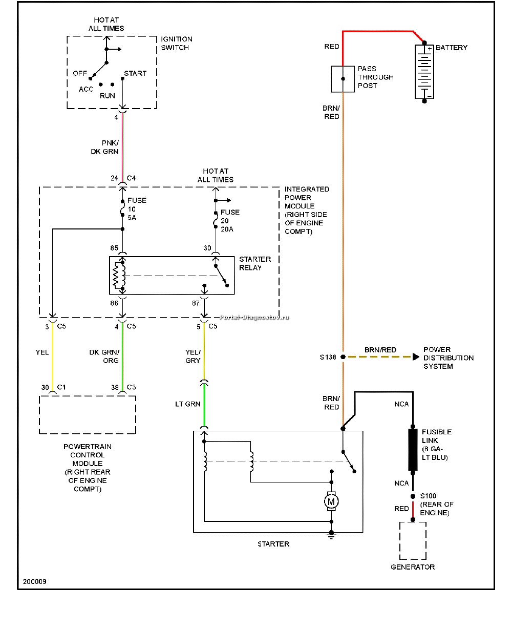

Прозвонил реле стартера чтото происходит непонятное)))
На 30 ноге есть + постоянно
На 85 ноге есть + при повороте ключа
Как я понимаю при повороте ключа должен приходить плюс на 87 ногу(на стартер) НЕ ПРИХОДИТ
А приходит на 86 ((((( Как я понимаю это мозги
Если подаю плюс с АКБ на 87 ногу стартер крутит
И если я не ошибаюсь на 86 должен быть минус(( Но его нет
Куда копать спасите пожалуйста(((((
PipeSmoker
1 июня 2017 21:00
Сообщений: 1824
Регистрация: 29.08.2013
Forrings,
судя по картинке и твоему описанию, не срабатывает реле стартера, т.к. у тебя отрабатывают все точки, кроме 87-й. не знаю, можно ли его (реле) вынуть, чтобы проверить...
