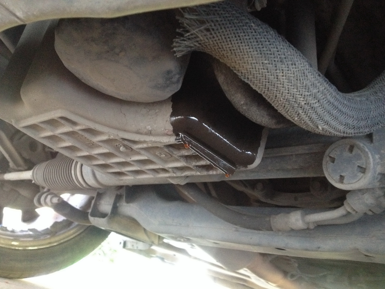

Короче проблема такая...
Началось все месяц назад.
Выезжаю со стоянки - смотрю пятно масла на асфальте, заглянул под машину, висят капли. На следующий день еду на СТО смотрим - все сухо и нигде ничего нет.
Неделю катаюсь , смотрю - все сухо. Поставил на пару дней машину, смотрю опять все в масле и лужа. Опять день катаюсь и на следующий день на сто и опять все сухо. На СТО сказали что я гоню.
На днях смотрю что опять масло и решил сфоткать. Вот фото. Может кто знает откуда может капать.
Пока катаешься то все сухо, как ставлю на стоянку то вот такая беда. Сегодня пришла в голову мысль что у меня стоянка возле дома под совсем небольшим наклоном вперед (получается морда чуть ниже) может это как то играет роль. Но тогда почему 4 года такого не было...

Раз никто полковнику не пишет и, или спят, то может разъем датчика АКПП, известная болячка 722.6 , она же NAG1. Уровень посмотри жидкости "грамотно". Там +-, но хз сколько утекло...

Но вроде как коробка дальше на порядок стоит , тут явно мотор.
BUZZI,
Там трубки проходят на кпп , как раз сбоку мотора , на них обрати внимание.

Твоя правда тоже есть ,капли висят красные .

Тоже увидел красное. Просьба не ругаться на незнание:), хотел помочь, цвет смутил... !
Итак, новая фича ( по советам акппшников с нета).
Ставишь на паркинг как? Если педаль тормоза, потом паркинг, то может из-за этого. Но шланги и фитинги надо смотреть.
Правильно, имхо, педаль тормоза, нейтраль, ножник-ручник, отпускаешь педаль торм., если не катиться, то паркинг. Если катиться машина, то снова педаль тормоза, дожимаешь ручник-ножник, и т.д.

может посмотреть все датчики? у меня наподобе так подтекал датчик давления масла. ноооо ... сказать ко всему и ошибка по нему выскакивала!
у тебя ошибки не выдает?
28 мая 2017 08:13
а я вчера свою на подъёмник загнал, увидел потливость на колоколе кпп и 1 капля масла по виду вроде красное.
сальник первичного чтоле?

А шланги ГУРа все целы? Туда же многими тоже АТФ льется.

Проверь для начала это масло или антифриз. Была подобная ситуёвина у меня, оказалось что фриз бежит сверху и омывает коробку.

Вообще похоже на антифриз.Масло бы не испарялось так как пишет топикстартер.

Никаких ошибок нет. Сверху все сухо. Сверху не видно так как под двигателем, это я так понимаю теплообменник рядом с топливным фильтром. Течет по левой стенке (сторона водителя).
Сейчас вышел - всё сухо, ничего нет.
Масло или жидкость гура не знаю так как они похожи....
Ты думаешь масло не может так испариться??? блин а если это антифриз то откуда он может там лить... А главное раз в неделю и не поймешь от чего....
Я понимаю что это диагностика по фото...Но думал может кто знает что там может так течь или было у кого такое...

По виду вроде фриз это. С этой стороны стоит термостат, к нему подходит печная трубка еще. Смотри.

Парни всем спасибо за совет. После того как подсказали понял что действительно масло бы так не исчезало бы, и на асфальте тоже не остается не следа. буду искать откуда идет антифриз, смущает только что периодически.

А у него прокладка дубеет со временем, и может сочиться антифриз иногда (по непонятным стечения обст., иногда следы есть антифриза, иногда нет - у меня было), может связано с давлением в системе и температурой? Ехал к ним-сервисменам не в пробке, температура в движении меньше, давление меньше. Приехал домой по пробкам, наоборот темп. выше, давление выше.. Мож так?
6 июня 2017 15:32
Проверяй термостат, у меня уже такое было, потек засранец, проблема решается заменой. Не критичная поломка раз за 10 лет
он как раз по вертикали выше в этом месте стоит.

подскажите номерок его и прокладок
PipeSmoker
6 июня 2017 17:16
Сообщений: 1824
Регистрация: 29.08.2013
BUZZI,
здесь посмотри, есть номер термостата прямо со ссылкой
http://www.my300c.ru/forum/topic_485/4
вот прокладка 35631 FEL-PRO
имей в виду, это на ДОрестайловый аппарат
