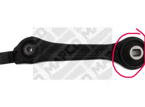

Добрый вечер,извините,что открываю опять такую же тему,я просто не смог разобраться в старых,можете ли вы сказать какая мерсовкая шаровая в станет в кулак и какой сайленблок в таком речаге ? Муг не предлагайте,фигня полная)

да ставил себе нижнию шаровую от мерседеса Е класса, к сожалению номера нет каталожного фирмы Lemforder. там только одно но ...ее нужно подтачивать она чуточку шире

Обоснуйте. ВСЕМ ставил, никаких нареканий.
Никакая
Муг K200199
PS Если вам ее ставили рукожопы, то муг здесь ни при чем. Было уже, и не раз.

Почему я скзал,что муг фигня потому что на личном опыте понял это,первые 6 месяцев норм,потом начали непонятные звуки издавать,а сайленблоки муговсиуе все потрескались после зимы,и от туда и вывод,что муг фигня,будите смеяться,но сайленблоки febest держуться ещё)а вот вы не подскажите,что можно поставить?сайленблоки и шаровые,слышал лимфердеровские есть

Если затягивать болты сайлентов когда рычаги не в рабочем положении, то будь они хоть из кожи жопы дракона, один фиг потрескаются. В вашем случае, думаю, вы напоролись на подделку, ибо у 10 норм и у 1 плохо. Либо косяк инсталляции либо контрафакт.
