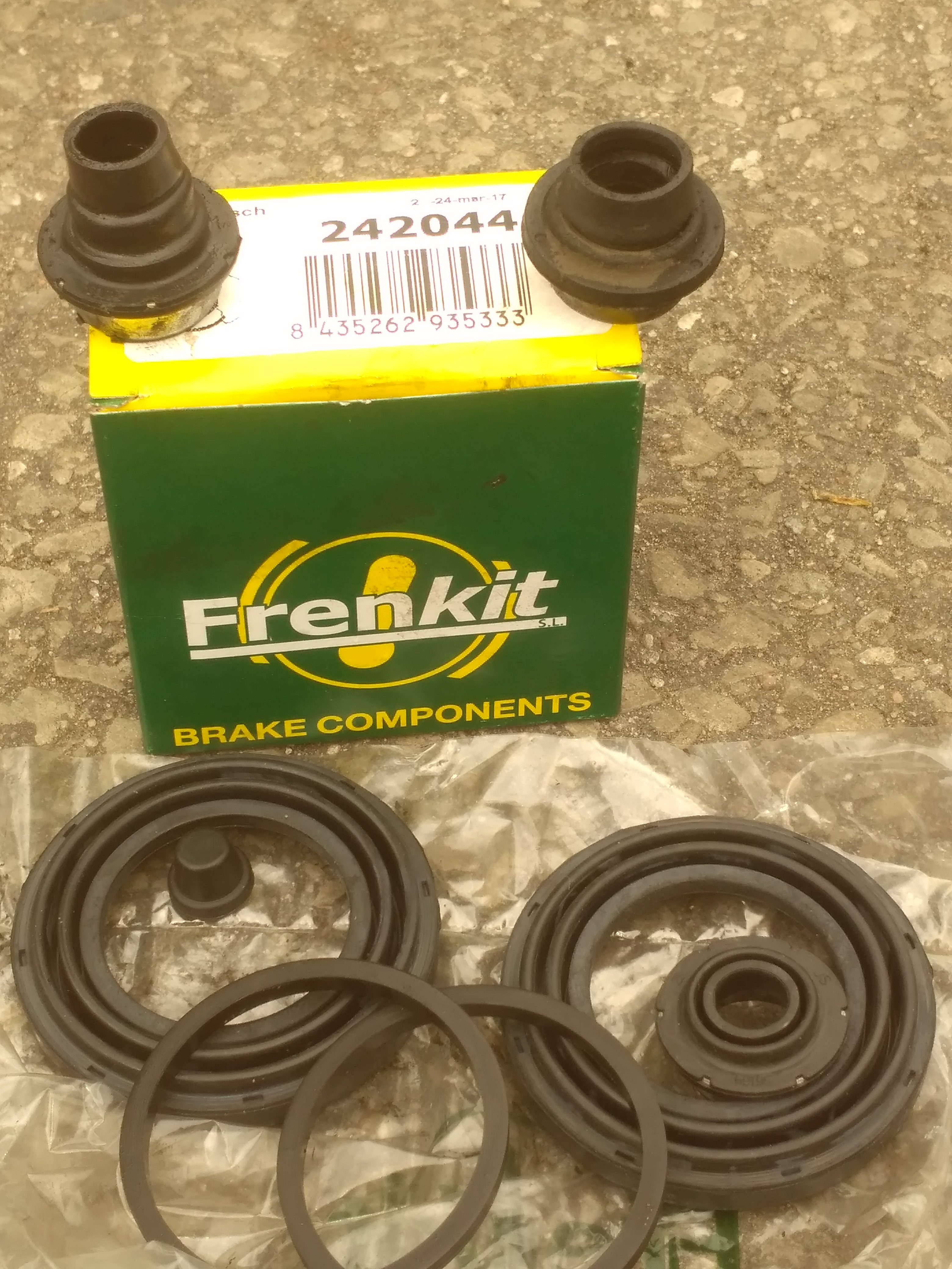

malec2010
27 мая 2017 21:25
Сообщений: 462
Город: Даугавпилс
Машина: 300с 3.5 2006 газ
Регистрация: 20.05.2015
Случайно наткнулся на такой комплект.
С право пыльник направляющей без названия, шел вместе с пластинками. Выше не вытаскивается и отверстие внутри большевато, заменил на эти.
Полный набор на один передний,двух поршневой. Цена 6 евро,CARLSON 16 евро только 4 пыльника направляющих, у нас.
Качество неплохое, ставил этой фирмы на ауди.
