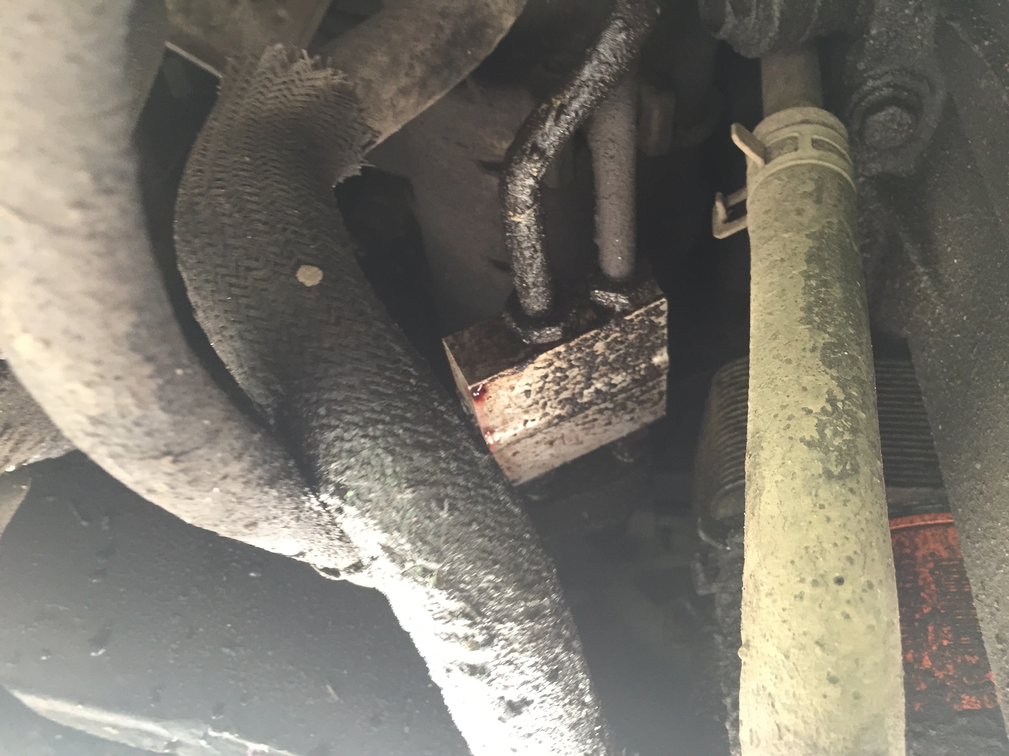

Всем привет,что за штука снизу под мотром,слева по ходу движения,знает кто ее партнамбер и есть ли комплект прокладок чтоб не сочилось масло?

Замена магистрали охлаждения АКПП в сборе.

Ага, и ждать Ее, как правило, около месяца

Ну с виду она целая,трещин нет,такое ощущение что сопливит в месте соединения трубки,там резиновое кольцо уплотнительное,Неужели нельзя просто махнуть эти прокладки?никто не сталкивался?

При большом желании, можно хоть двигатель новый самому сделать.
Магистраль идёт опресованная в сборе с завода, стоит не сильно много, единственное, под заказ из америки ( ну полтора года назад я месяц Ее ждал оттуда)

Все понял,большое спасибо за ответ!Может номерок еще есть?

Я не подскажу, брал через сервис в котором раньше Миша (michael230) работал
