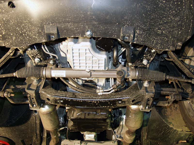

Пока в командировке - нет возможности сфотографировать. Снизу с водительской стороны, прям сбоку от движка

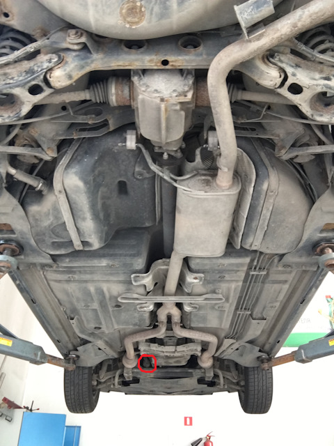

нашел только такое фото в интернете, отметил красным

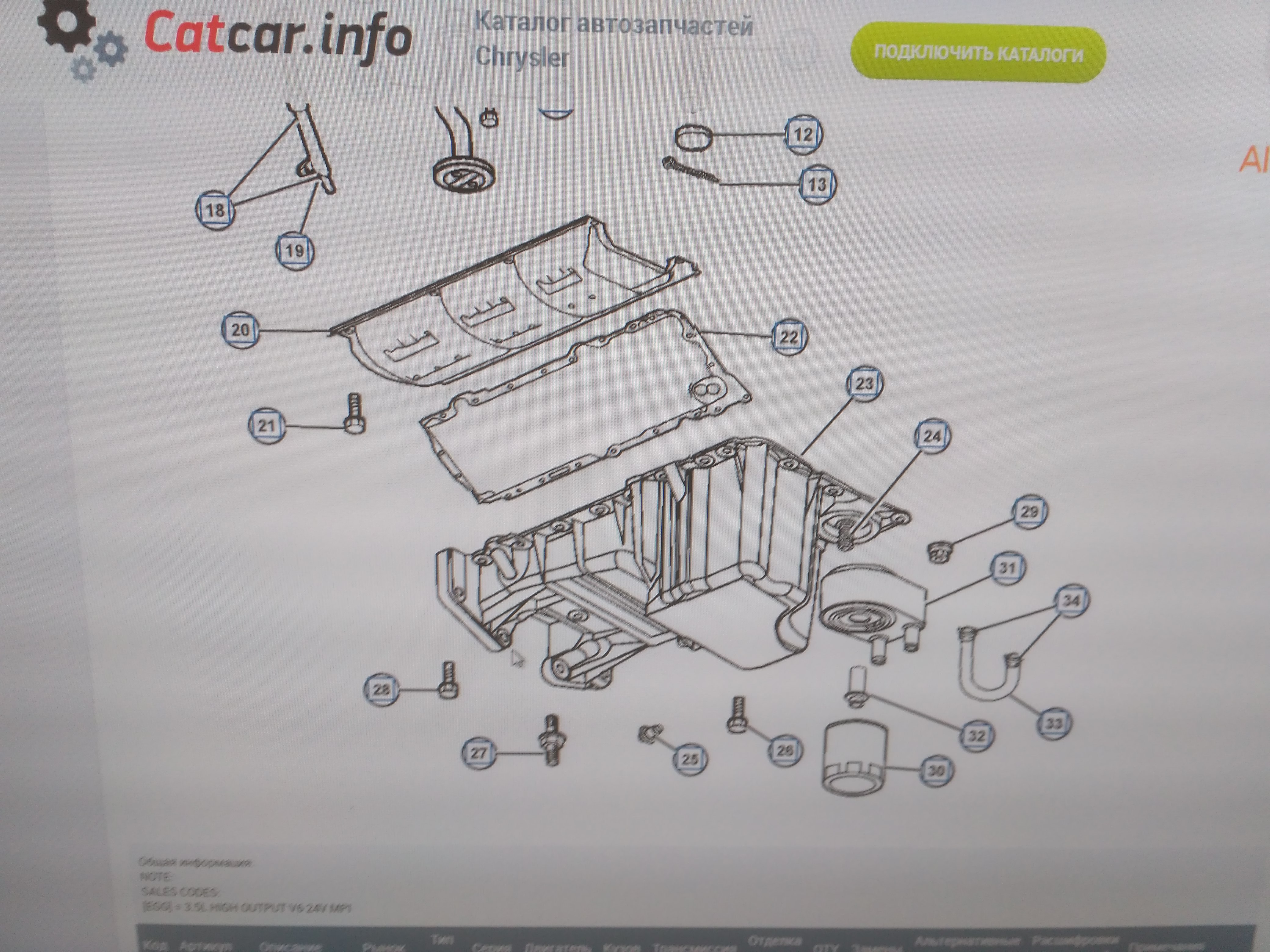

malec2010,
А вот на картинке 33 номер - может она и есть как раз?

если она. то антифриз
Вроде она

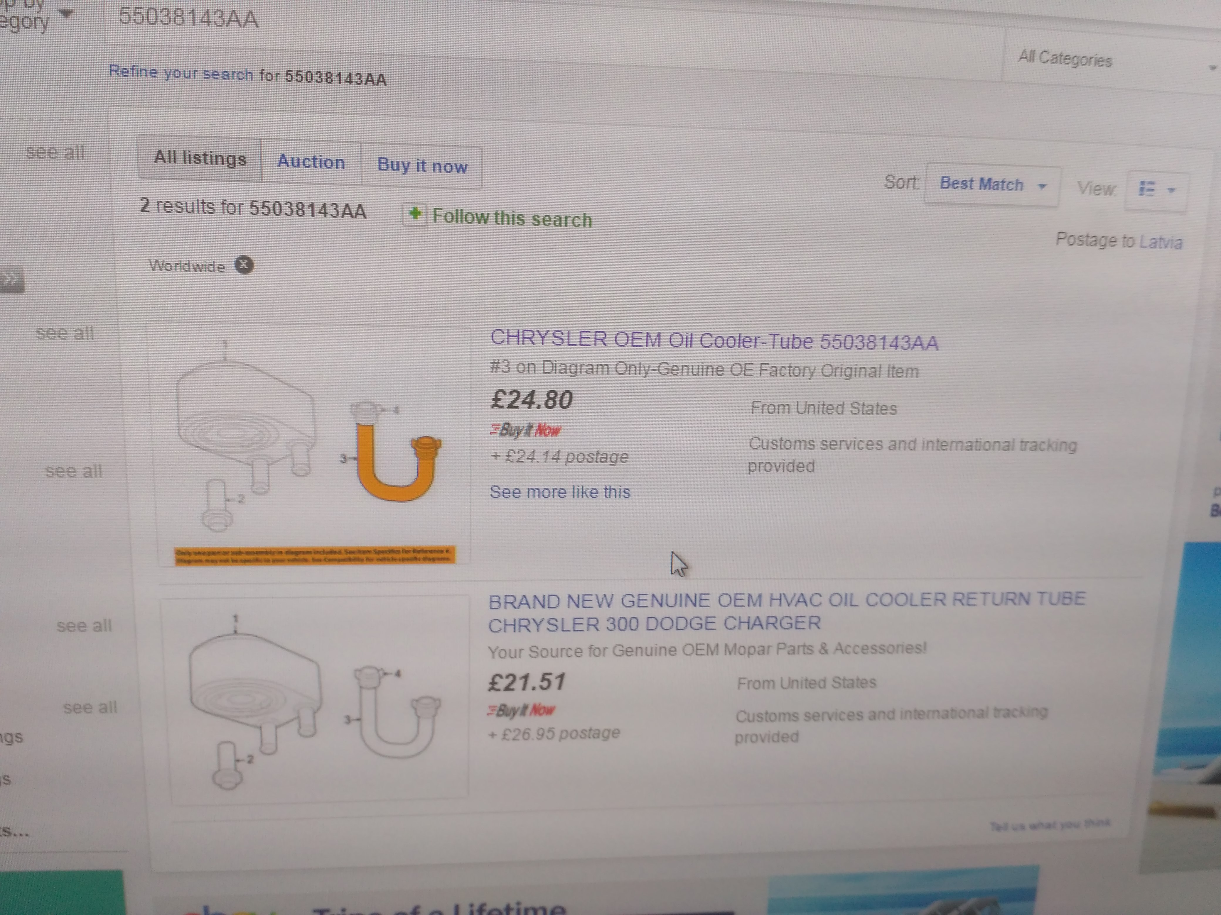

Шланг(если тот что на фото) 55038143AA ; 04792844AC; 04792844AB
