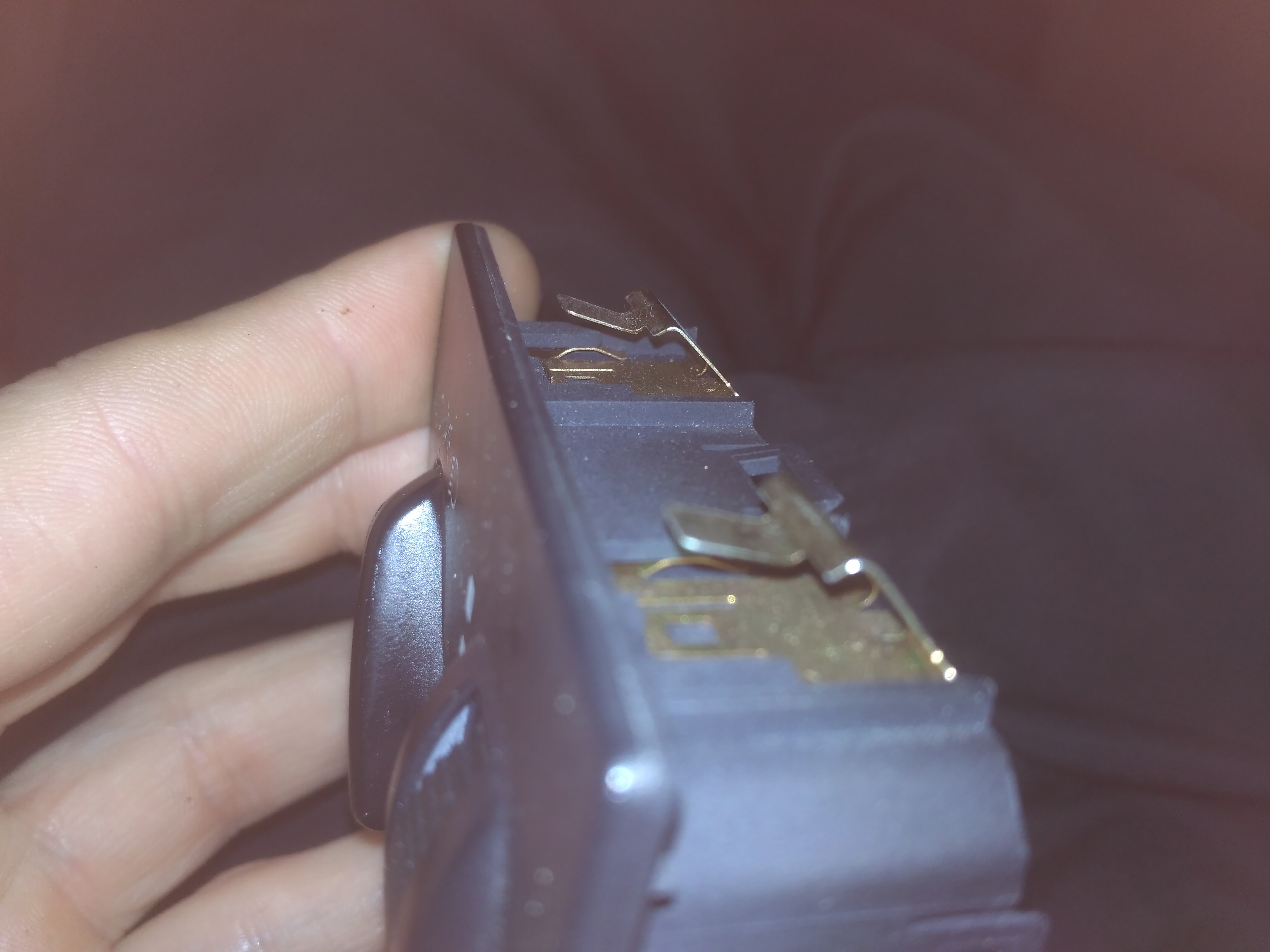

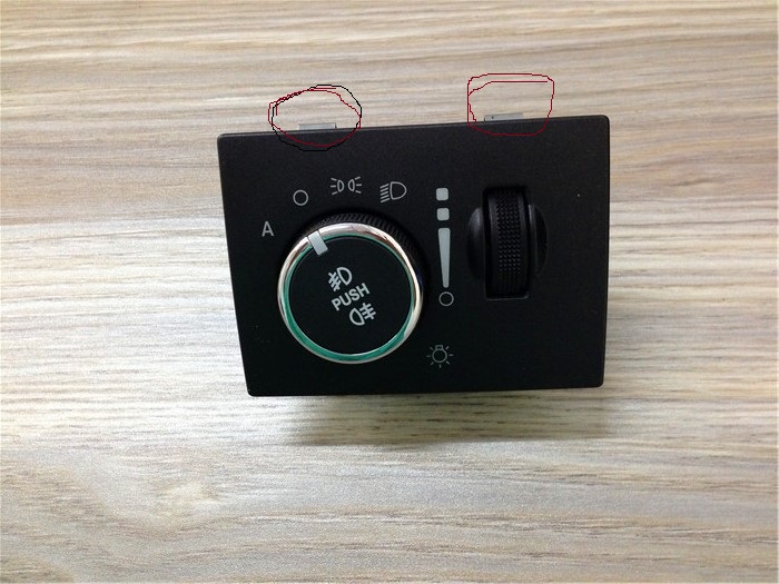

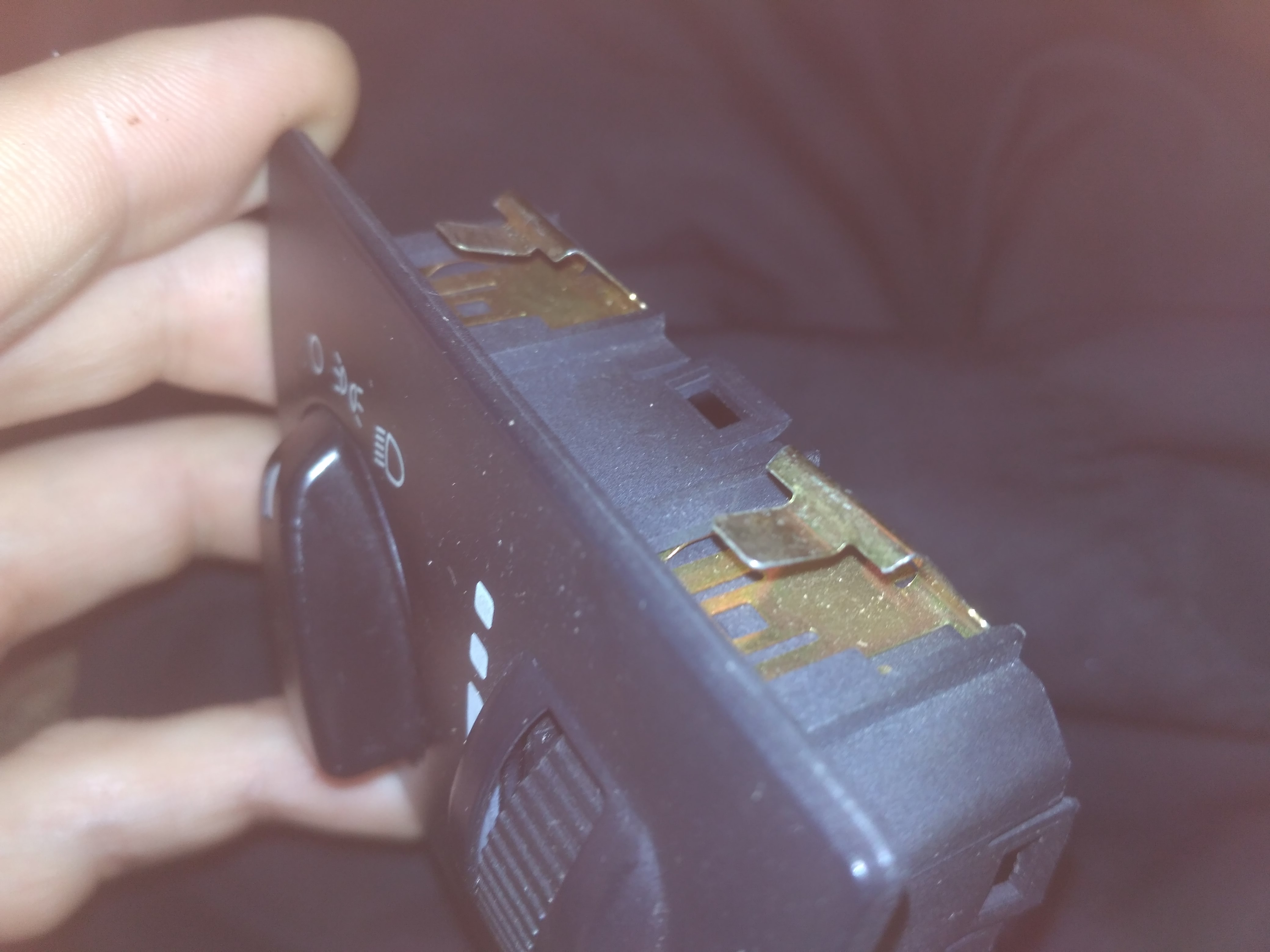

это сам переключатель я имел ввиду,его вытащи и отключи от разъема,вытаскивается легко
нажимать где обвёл

а как вынимается это переключатель из панели ?
malec2010
4 мая 2017 21:47
Сообщений: 462
Город: Даугавпилс
Машина: 300с 3.5 2006 газ
Регистрация: 20.05.2015
Casik,
Выше писали. На этих защёлках держится.
