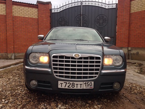

Крайслер первого поколения перестали гореть ДХО штатные узнал когда гоишник остановил... предохранители проверил все целые в чём причина может быть?

дять, мы тут правильно понимаем, что у тебя БЫЛО АКТИВИРОВАНО в прошивке свечение дальнего вполнакала (канацкий вариант, если я правильно помню)?
и теперь это перестало работать?
тогда надо проверить, не слетело ли там.
или ты что-то делал сам (не в прошивке), но сейчас не работает?
собственно, дальний-то светит?
Д.

Да всё правильно... дальний светит... в прошивку не лазил с машиной ничего не делал... в какой момент перестал светить тоже не знаю...

У 90% это активирется старсканом как дхо (дей раннинг лайтс) - дальний в пол канала. Штатное. Какой КОЛХОЗ??? Это не навнодиоды в бампер. Штатные настройки. При включении D. Отлючается переводом в любой другой режим и постановкой на ручник.
40a,
Посмотри старсканом!
18 апреля 2017 23:51
sanchito,
Саня, это не колхоз. Это Канадско-американский вариант. У самого так активировано.
В свое время сам активировал через вай тек. Можно было по разному делать: дальний в пол накала, указатели поворотов в пол накала, либо передние птф (без габариток), либо ближний свет. Все это включалось автоматом при запуске мотора.
Ps.а колхоз это различные диодики, ленты, глазки
40a,
Ножник (стояночный тормоз) случайно не нажат?
