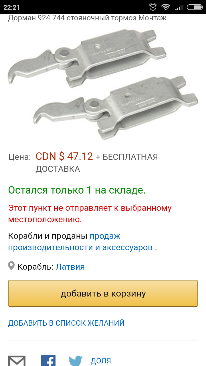

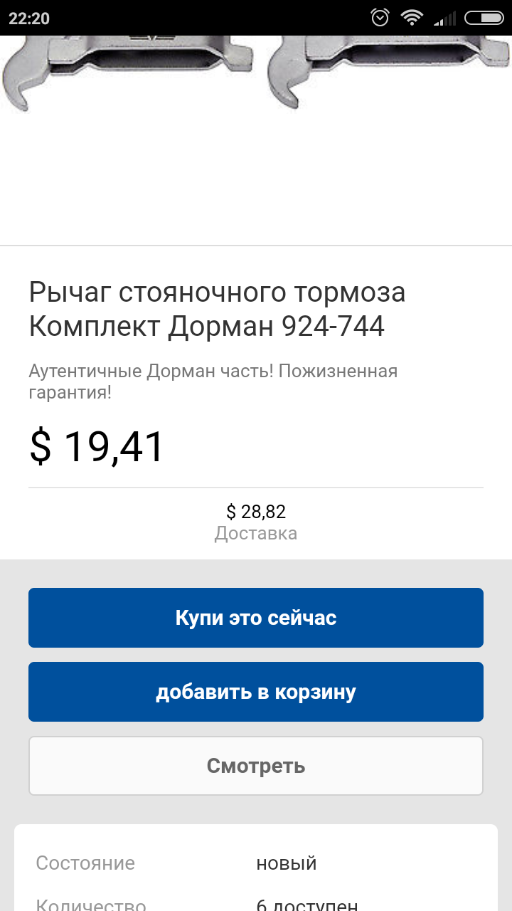

soll,
Оригинал (05103208AA) стоит офуеть, а DORMAN (924744) - около тыщи руб.

29 апреля 2017 08:47
Сообщений: 462
Город: Даугавпилс
Машина: 300с 3.5 2006 газ
Регистрация: 20.05.2015
Стоит около тысячи и доставка около двух.
Дешевле 40 евро за две не нашел.

malec2010
30 апреля 2017 14:13
Сообщений: 462
Город: Даугавпилс
Андрей76,
За такие деньги даже б/у нет смысла искать. К сожалению не наш случай. :good:
