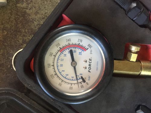

Замерил давление на прогретом двс на холостых
На холостых на горячую почти 3 бар давить не может.
У тебя лошадиный манометр для проверки компрессии.Он безбожно врёт на малых значениях.
Нужно взять нормальный .

Не здоровая петрушка. Подключил другой манометр, и результат следующий. Заводим машину - манометр показывает 1,5 очка - но это на завод. Потом на заведенный двс сбрасываем показания и стрелка манометра упала на ноль на холостых оборотах. Чет я думаю - так не должно быть. Потом нажимаем на газ - примерно до 1000 оборотов и манометр показывает 0,5 очка. Может поможет замена масла и фильтра? Если нет - то куда копать?
1.Возьми нормальный манометр без фиксаций показаний и замерь давление во всём диапазоне оборотов, хотя бы до 4000.
2.Если ещё не загубил мотор , то есть надежда , что дело в насосе.
Щелевое уплотнение заводских насосов делают в допуске 0.03-.0.08 мм.
Увеличение зазора до 0.1- 0.11- насос нужно выкинуть.
Понятно , что при естественном износе в 0.03-0.05 мм один насос ещё будет в допуске , а другой качать нормально уже не будет( тем более учитывая износ самих сопряжений в моторе и применяемое жидкое масло)..Плюс износ рабочих поверхностей шестерён. Не зря они продаются отдельно даже как запчасть
Кстати недавно на шевроле у нового заводского насоса щелевое уплотнение оказалось больше , чем у перебранного старого с новым ремкомплектом.
Его и поставили.
Бывает неисправен редукционный клапан.Пружина лопнула или соринка под него попала.И он часть масла вместо масляной системы мотора перепускает обратно в зону всасывания насоса.
Нужно посмотреть.
Возможно износились подшипники распредвалов.
Ну и последнее, самое неприятное износ подшипников КВ.
В любом случае надо перестать лить воду в мотор и перейти на нормальную вязкость.
