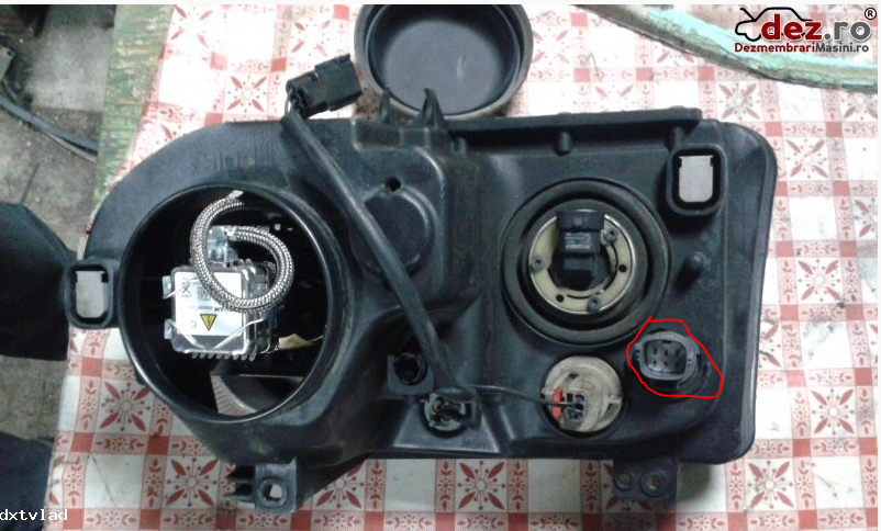

Здравствуйте , Могли ли бы вы помоч со советом,, после не большое ДТП (у фар вроди все целое толька внизу стойку сломали) с левой староной Ближний свет левой фары не работает, менял лампу и предохранители 25,27 вроди все равно не работает , у кого ни буть есть идеи ?

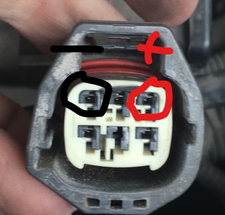

Нужно прозвонить большой разъём на фаре, верхние провода оранжевый / белый это +
чёрный/ серый это -
Если при включении на оранжевом появляется +, а на чёрном всегда минус , то копать дальше- блок розжига.
Если нет , то копать до разъёма.

Спросит этот разъём в красном
Прозвоните , как я сказал, штекер , который к нему подключается.Если всё нормально, смотрите дальше в фаре.

Почему между разными пинами замеры делали?.
Чёрный провод лучше проверить на прозвон с массой.Оранжевый на напряжение, массу тоже лучше взять с корпуса.Может дело в чёрном проводе.
