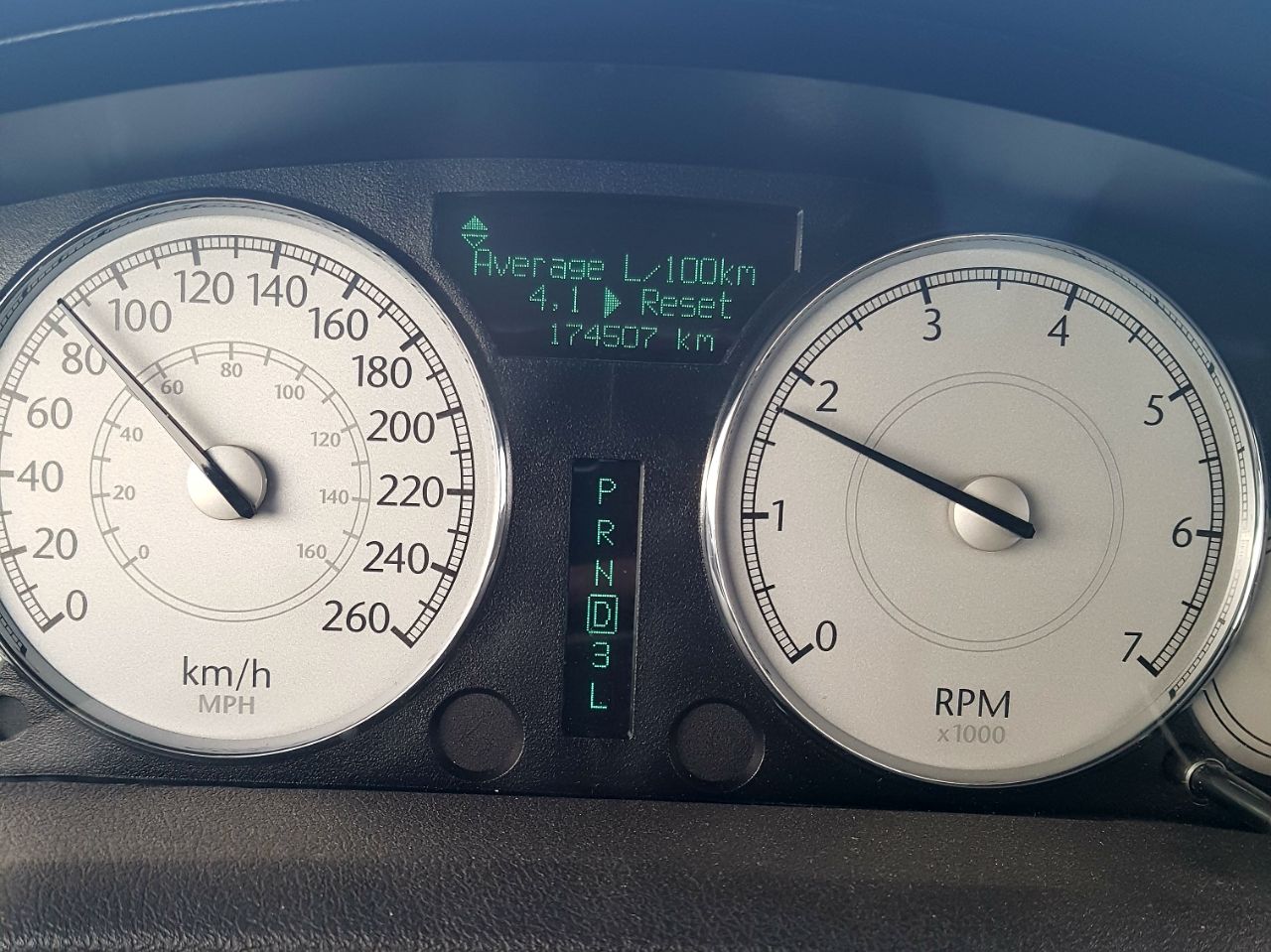

abc-163
6 апреля 2017 20:27
Сообщений: 134
Город: Самара
Машина: Chrysler 300C 2.7 Европа 2007
Регистрация: 17.12.2012
А у меня 4.1 при 85 км/ч. При условии что едешь с горы :xaxa:
