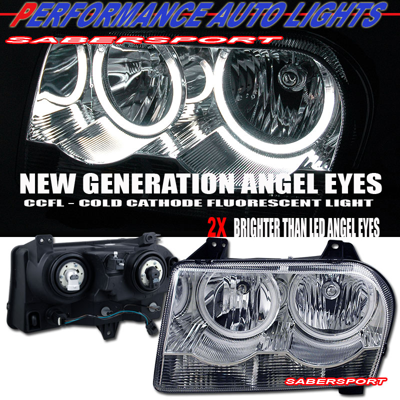

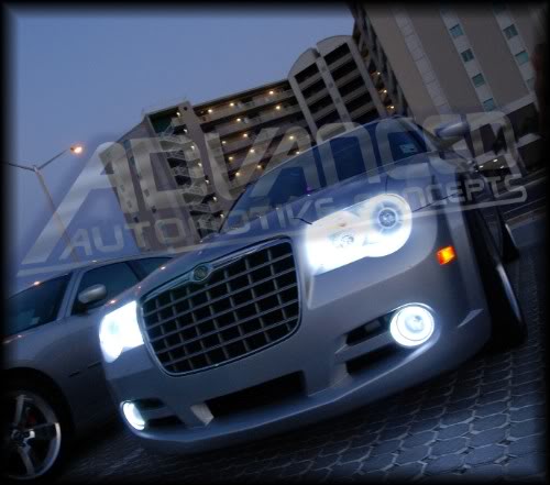

kabanchik,
Ну тогда смотри:

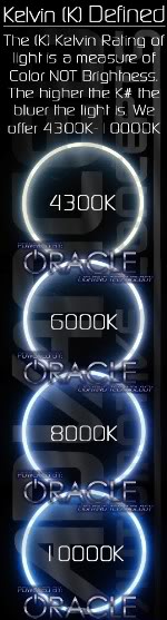

Выбирай нужный тебе цвет и мощность. Мне например как я уже писал нравится белый цвет. Он считается от 4300К до 6000К.
Вот их официальный сайт. Ебей впринципе и не нужен.
Вот то, что ты хочешь.
Определись, твоя подруга им напишет, всё просто, разберётесь.

а вот Эти я как понял все цвета в одном???

мне тоже)а в чем разница между 4300к и 6000к???

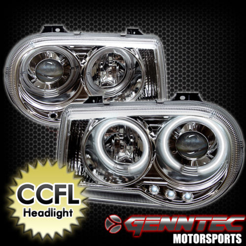

это я как понял те чтоты себе купил ???
если да то скажи пожалуйста есть такие же только на srt8 европейца???просто мне нравится в них то что у них кольца не круглые в верху

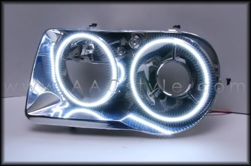

а кто нибудь знает где можно купить вот это

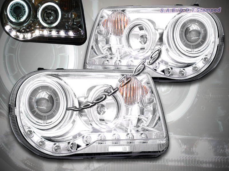

Как простую альтернативу собираюсь заказать с Ебэя вот такие фары

кстати даже не плохо смотрятся, но если американец! А на европу по моему отвратительные так как эти глазки маленькие да и вид у них мягко сказать гоповский :bad:
30 мая 2011 13:30
Сообщение #111
kabanchik,
На европу они и не подойдут.
Да, но что бы так с ними играться, нужен специальный блок управления, он там ниже изображён, стоит 60-70$.
6000К помощней немного, но по сранению с 4300К он более синий, а если сравнить допустим 6000К и 10000К, то десятитысячный вообще синий) т.е. всё относительно чего-то)
Такие, с диодами) Не хочу тебя конечно расстараивать, но они круглые, просто не видно))
Так ты можешь купить кругле, а кулибины тебе обрежут, сколько не надо) Если нужно фоток наделаю, кину на почту, поинтересуешься, смогут так сделать, а то я уже завтра устанавливать еду)

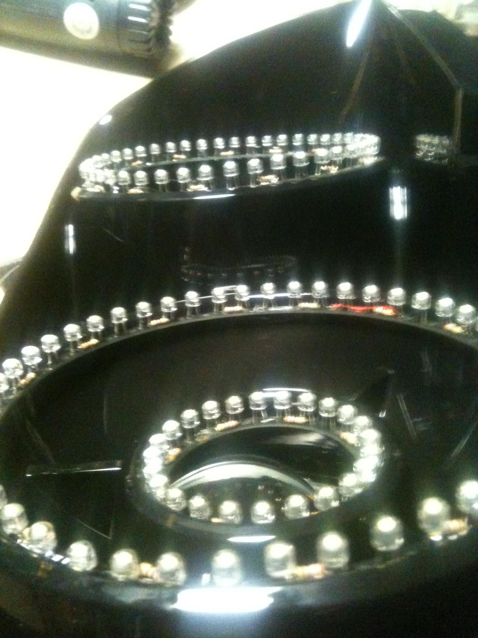

roman_bich,
Привет, сделал отдельно сами кольца из печатной платы, затем насверлил кучу кучу дырок под ножки светодиодов )))) все это красиво спаял, поставил резисторы на нужное сопротивление, само главное это сами диоды, заказывал сверх яркие 12000л, темпер свечения 6000С, укороченные, с Японии..... (немного радиоактивные ))))) без резисторов на них смотреть нереально практически, остаются потом зайчики в виде колец в глазах )))) поэтому пришлось ставить сопротивление.
kabanchik,
Бюджет честно говоря получился больше чем я рассчитывал ((( примерно 10000 тысяч, но оно того стоит, очень красиво, плюс заказал блок управления с ebay (oracle) здесь о нем уже написано, все это подсоединил и вот )))
Мигает как реальные стробы....

AA4142CA,
сами кольца уже в сборе, сори за качество.

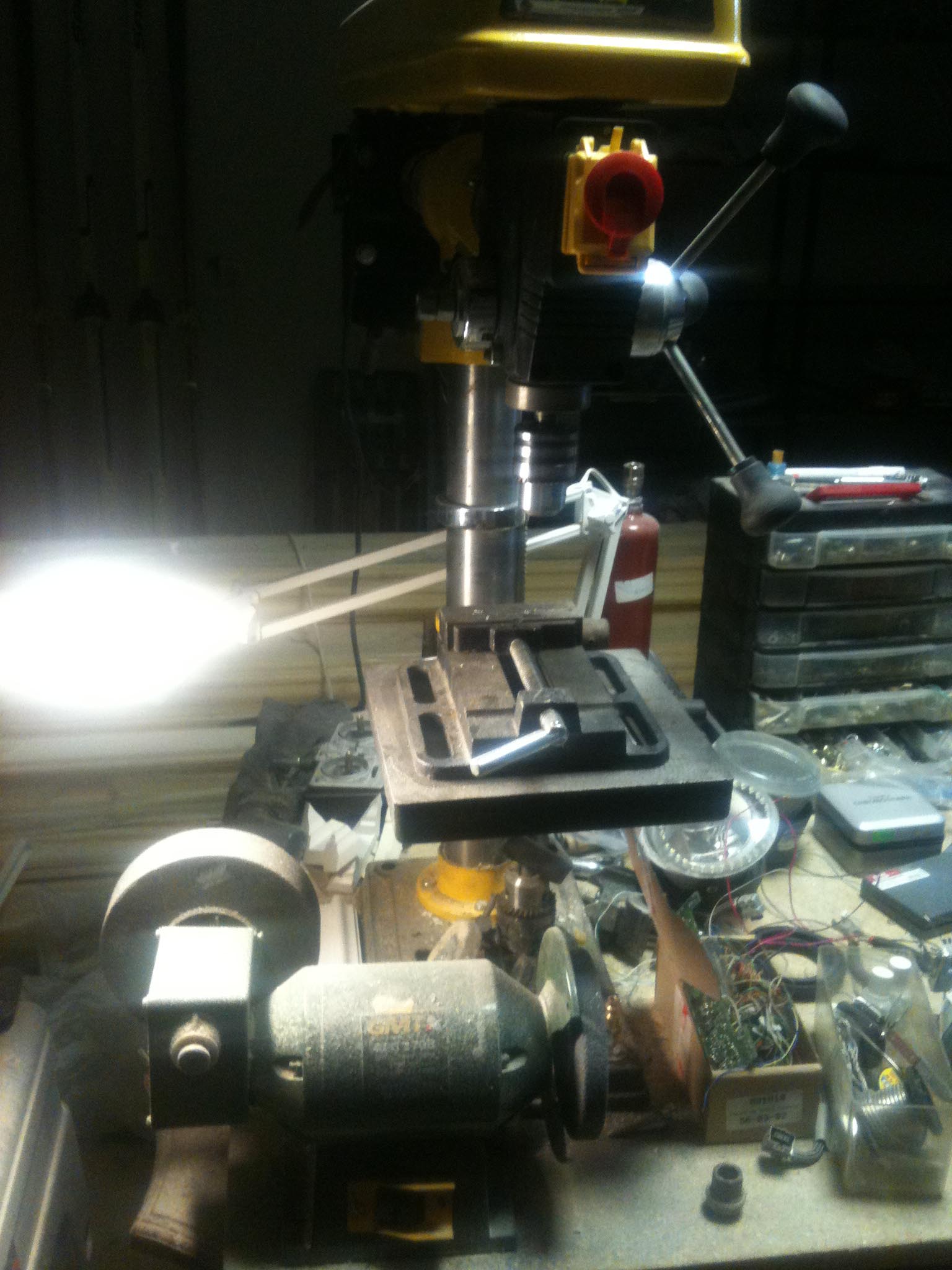

а это так сказать моя мини мастерская пока в подвале, скоро гараж закончат перезжаю туда )))))))

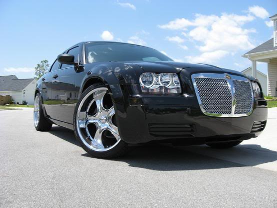

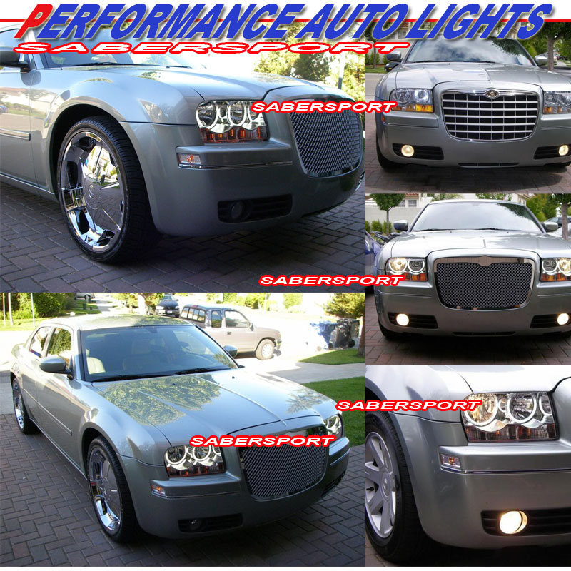

Цитата: kabanchik
я просто таких не видел!!!
Все-таки должен с тобой согласиться)))
Есть конечно такие
Но они рядом не стоят с родными

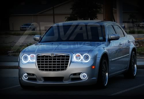

Пока есть картинки хочу так на черной машине
Сразу решил сменить и задние америкосовские фонари.
Кто с фотошопом на ты? МОЖЕТЕ КРАСНУЮ МАШИНУ В ЧЕРНЫЙ ПЕРЕКРАСИТЬ??
