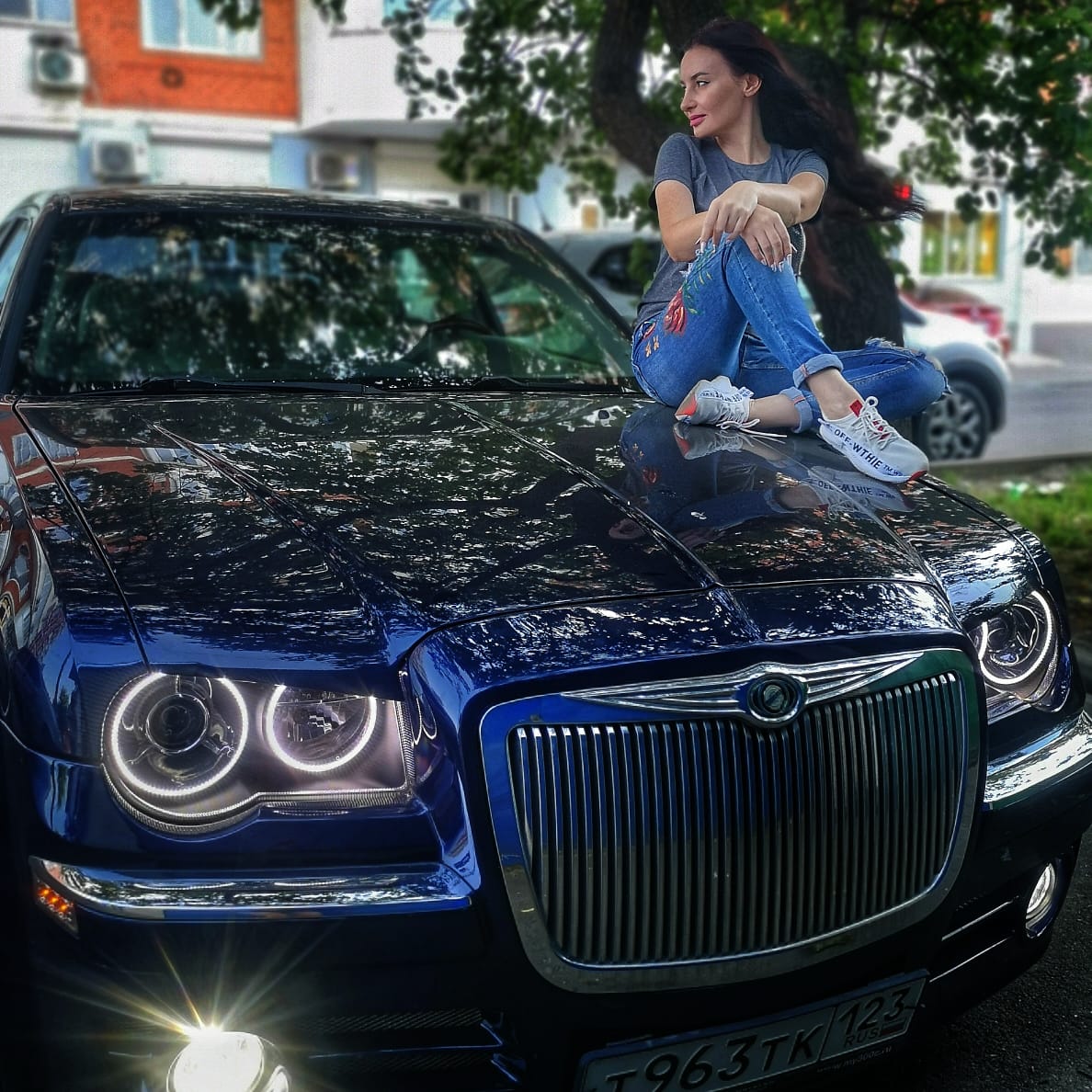

Делал Здесь

[img=left][/img]
"глазки" с али покупал сам. У них 7 рублей глаза корейские, на которые дают гарантию. их я не видел, но говорят,что они лучше намного.
работа мне обошлась бесплатно ...дочка занимается этим тюнехом фар )))
...(ну как бесплатно... 25 лет назад ...пришлось попыхтеть))))
