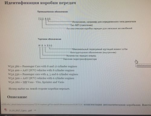

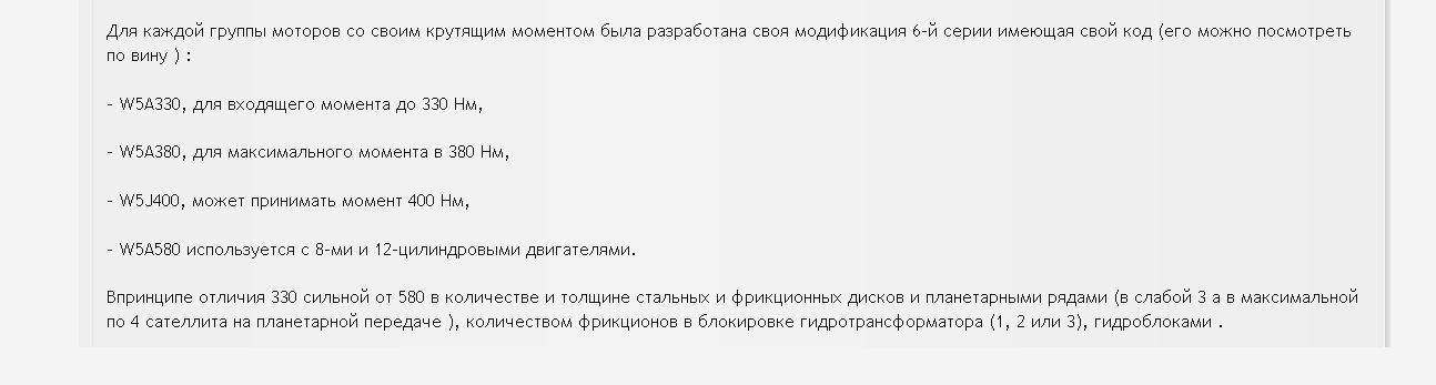

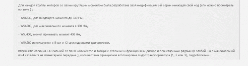

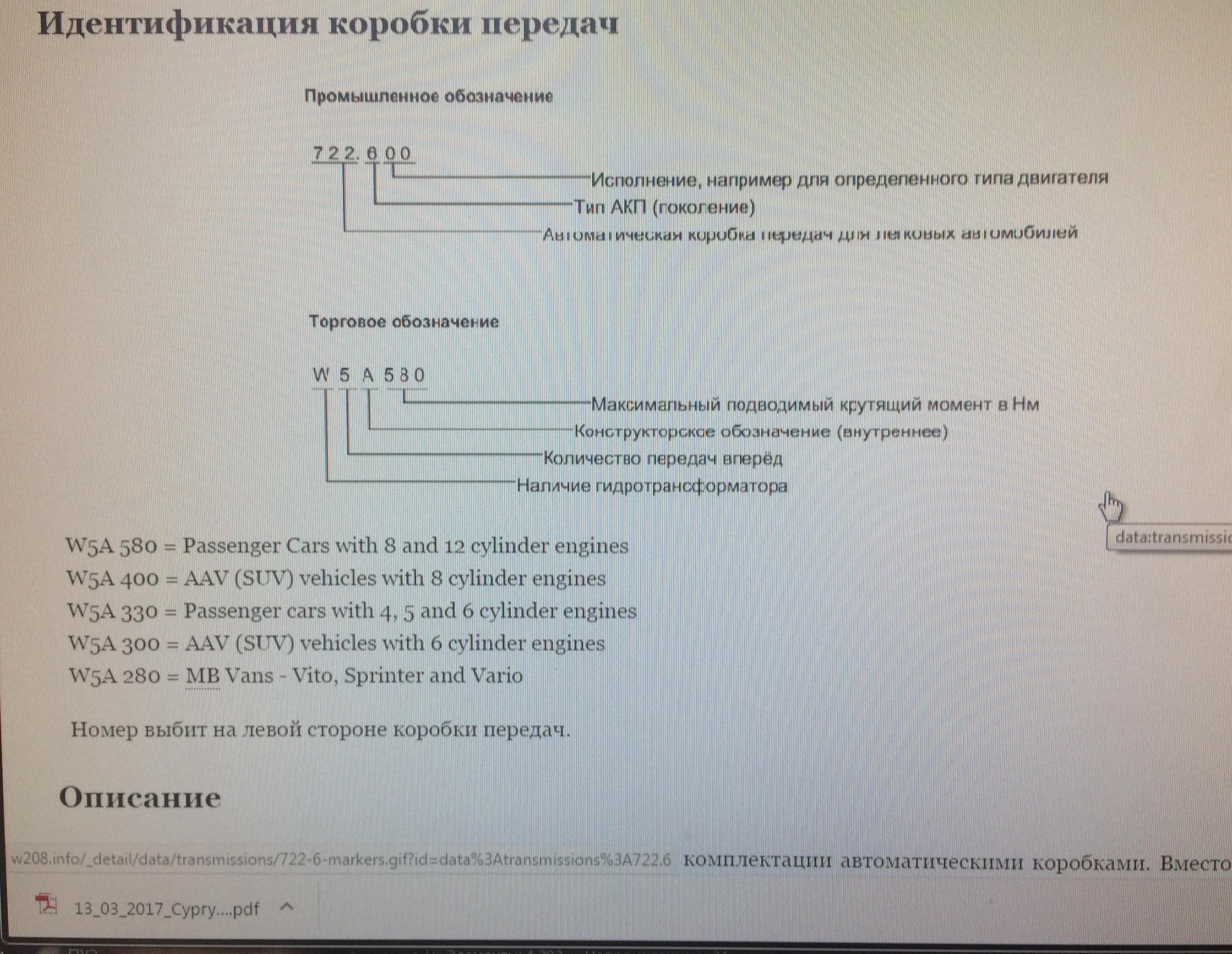

В описании АКПП 722.6 написано последние три цифры обозначают максимальный входной крутящий момент в ньютон-метров.По VIN коду на дизельных Крайслерах стоит АКПП на 400 н.м,а на остальных бензиновых на 580 н.м

gesha-50,
Инфа не правильная где смотришь?
Википедий например тоже бывает то что инфа не правильная.

При чем тут Википедия. Если не согласен то покажи где написано правильно,а не писать что кому-то кажется. Вот ,что пишут и здесь умные люди на сайте http://merin.club/viewtopic.php?f=200&t=390

бугемот,
По VIN коду машины

Цитата: gesha-50
По VIN коду машины
Куда вы свой вин забивали? По поводу дизеля все источники , как правило врут, в том числе и
Цитата: gesha-50
умные люди на сайте
В ЭКЗИСТЕ ,например, и мотор хрен знает как называется и указано W5J400 , а бублик вообще у нас якобы от W5A 330 , у которой и планетарка и первые три передачи другие.
W5J400 Ставится на гранда.И обозначения там имеют совсем другое значение.
J означает Jeeр
4 означает 4X4 transmission.
Отличия , что выход у неё на раздатку и ещё тонкости связанные с понижайкой..
Момент входной как и у W5A 580,
ПРОГРАМНО ОГРАНИЧЕН 600 Н.М

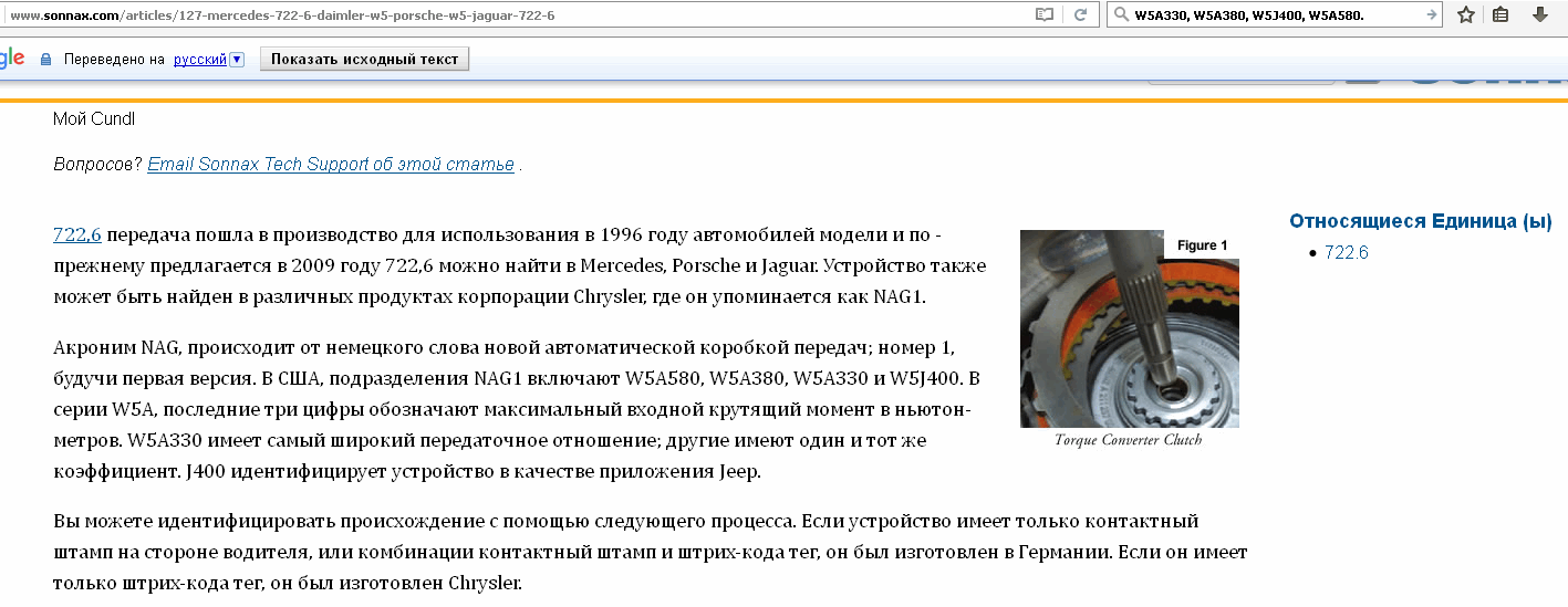

VIN код можно пробить на сайтах
http://hemi.by/chrysler/
https://mopar.custhelp.com/app/mopar/eqlisting_detail/session/L2F2LzIvdGltZS8xNDUwMDQzMDA5L3NpZC9LTVNxRFVEbQ%3D%3D
Пробил я свою машину по первой ссылке , и что я увидел.Оказывается даже не W5J400, как другие придурки пишут, а
"Трансмиссия: DGU 5-Spd Auto W5A330 Transmission"
Очень ценная информация. :xaxa:
Бедная моя коробка рассчитана оказывается на 330 н.м. при заявленных на моторе 510?
Воистину дураки конструктора машины.
Вы конечно можете ещё поискать , не удивлюсь, что где-нибудь будет ссылка и на W5A180. :laugh1: Срисуйте шильдик на коробке, у меня до тепла невыездная.
Расшифруем, посмотрим сколько сателлитов в планетарке,сколько фрикционов в муфтах. И всё встанет на свои места.
Про W5J400 можете ЗДЕСЬ PDF почитать, у вас же такая?
