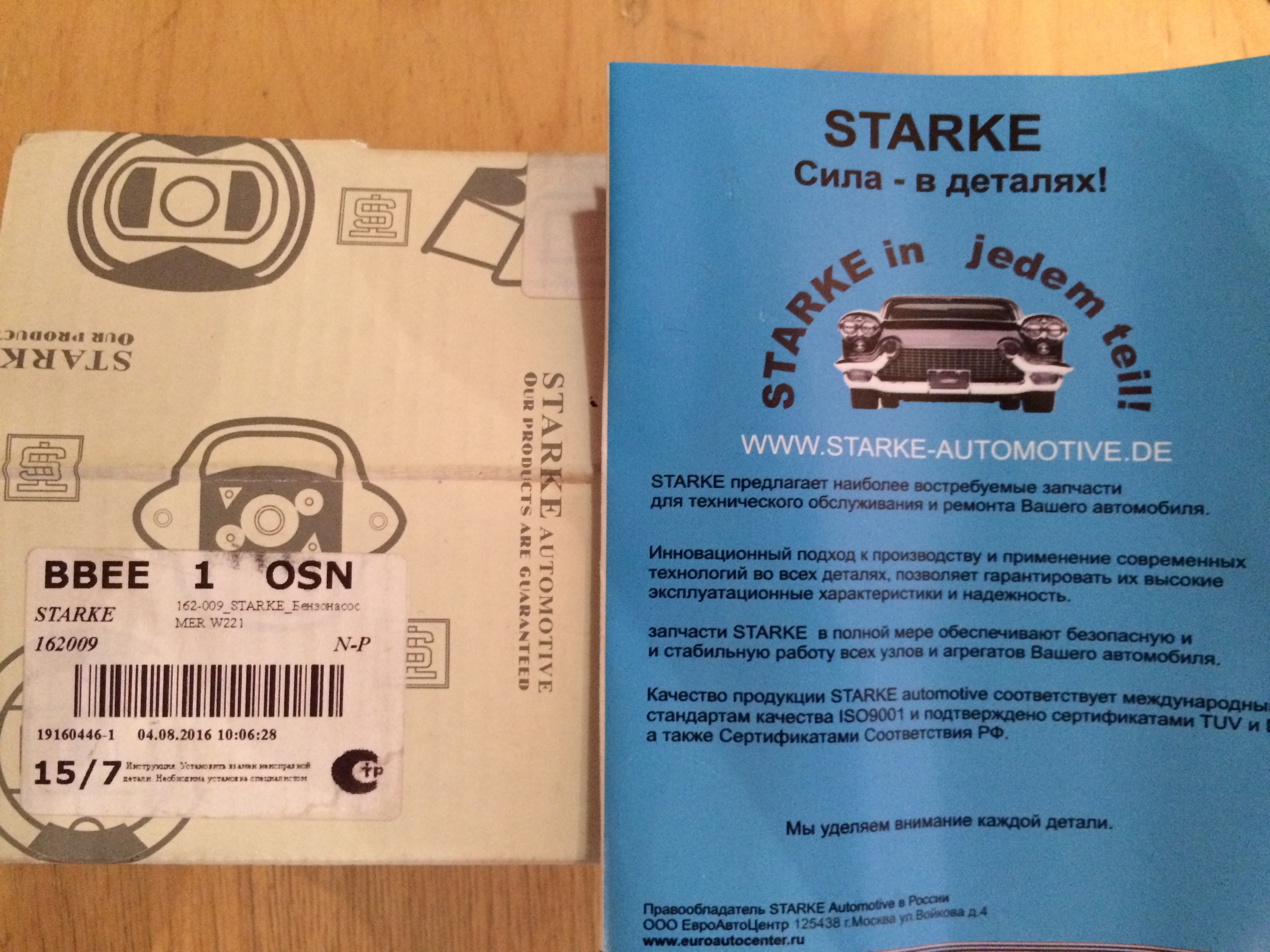

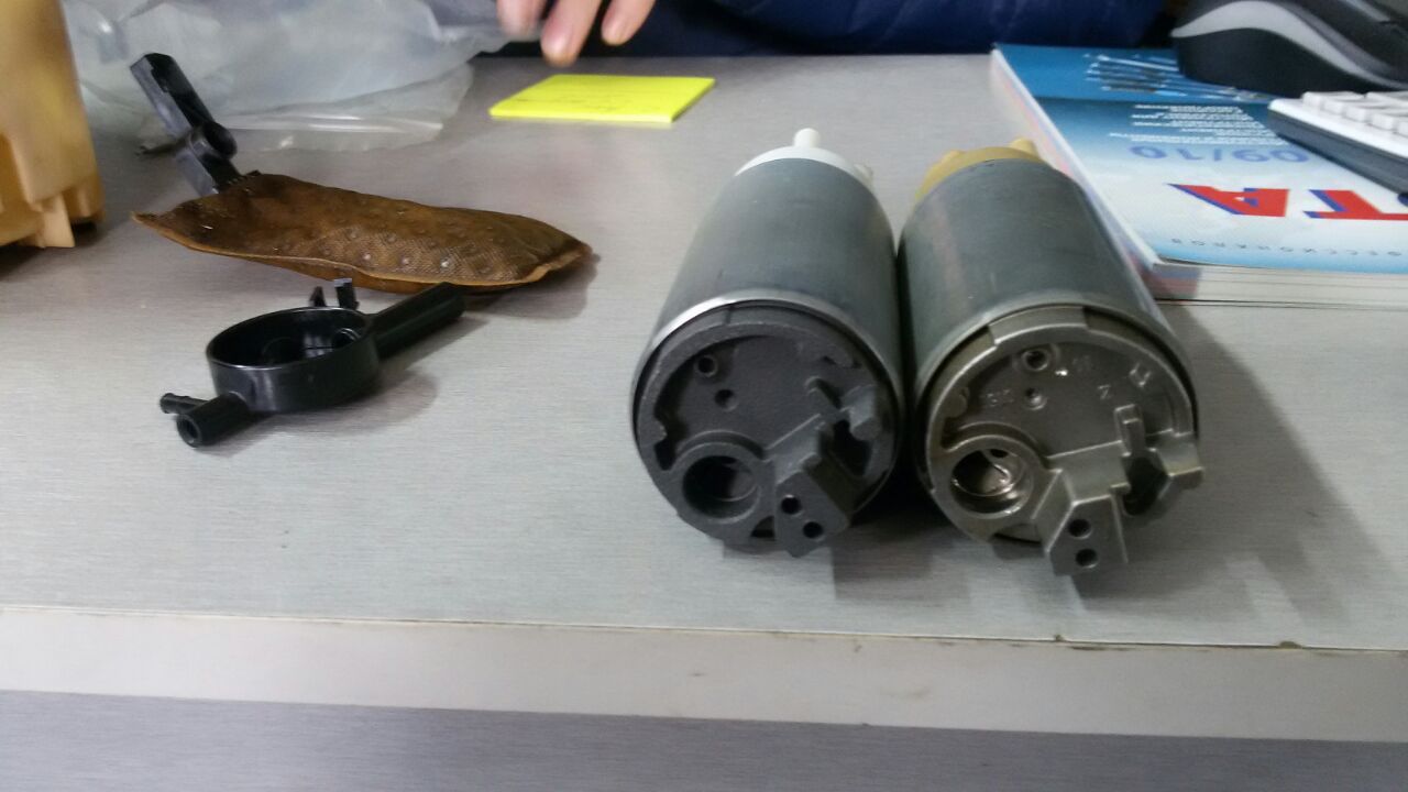

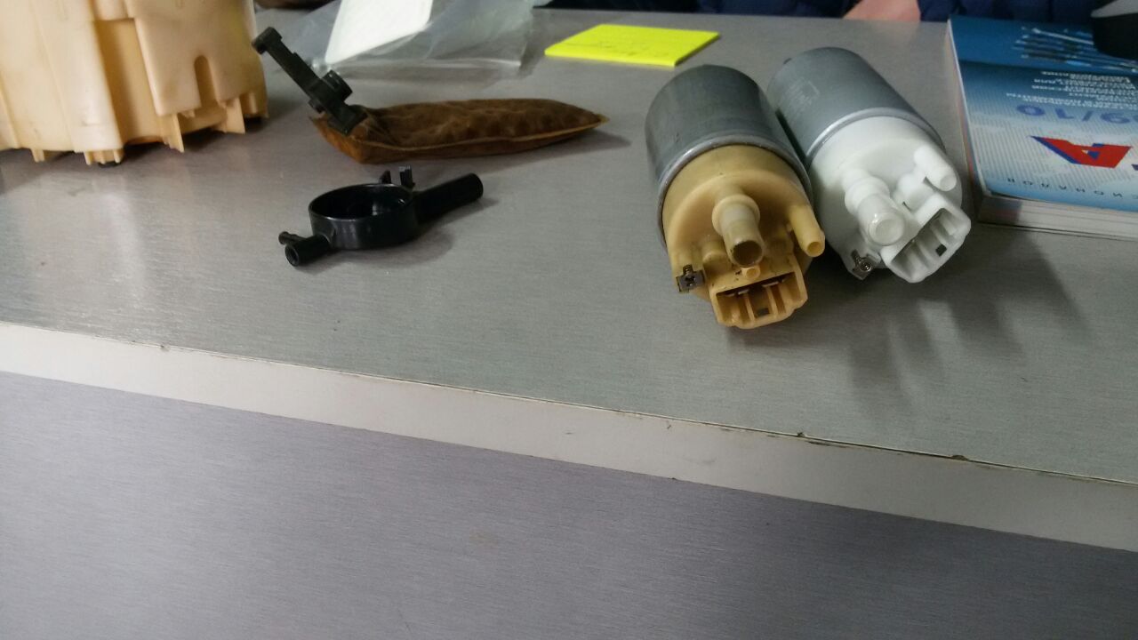

А то уже целый день бьёмся с 5.7 - заглох и не заводится, а в Пятигорске спецов по нам нет..
Насос молчит( какой насос можно поставить?

временно можно от десятки притулить, ехать будет, но без жару в пол, а вообще, встает один в один krauf KR8889P(правда шумноватенький он), если с деньгами не напряг, то можно к дилеру мерседес заехать, вроде на W220 или на 221 (надо естественно смотреть к мотору от 5л) стоит такой же насос(моторчик), но дилер скорее всего продает сборку целиком, придется выковыривать моторчик(обязательно брать свой для сравнения фишек и отверстия трубки).

Благодарю! Только сейчас увидел сообщение..
Cheez тоже его рекомендовал, но на месте такого не нашли.
Оказалось, что стоял тоже неродной - в магазе подобрали такой же - 6тр, не шумит, едет как прежде..
