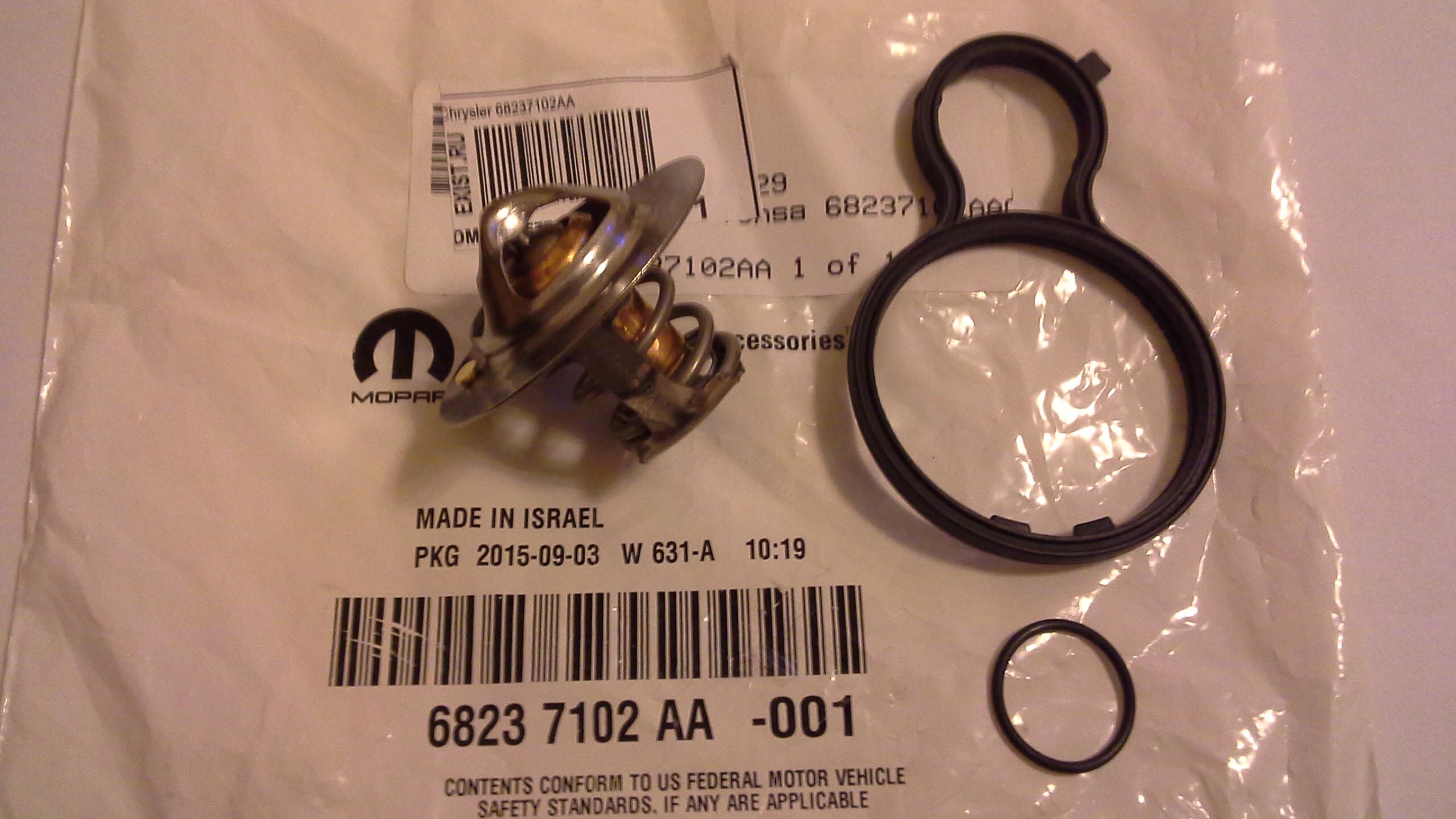

ТЕРМОСТАТ - 68237102АА (он с прокладкой будет???)
05159 157AA
Package написано, значит комплект, там еще колечко на печную трубку. Хотя, и тот номер идет комплектом.

Н151НН37,
Заказал 05159157AA но пришёл этот 68237102АА
