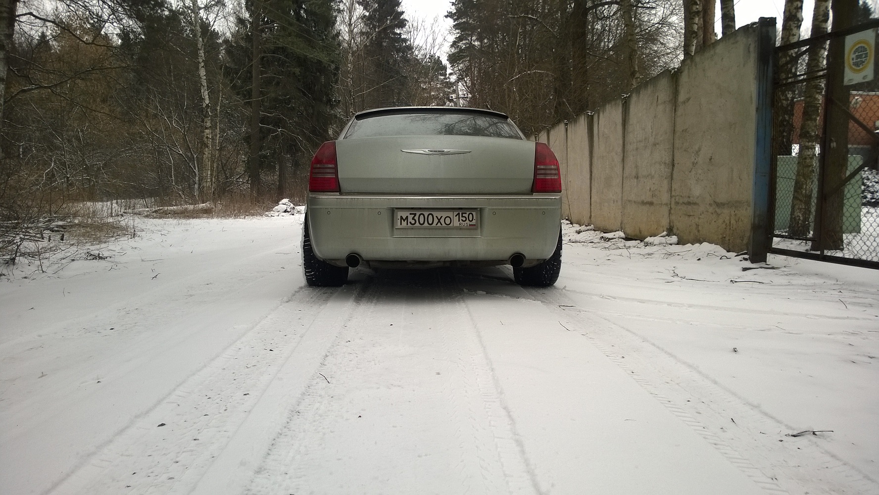

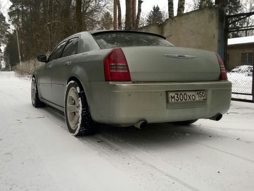

15 января 2017 06:21
gesha-50,
а смысл смотреть на стандарты?
в первую очередь смотреть на диски, если нравятся, то уже на параметры, в идеале что бы вставали без проблем и по ширине были побольше (для резины пошире)
но скорее всего будет так:
посадочные 114.3
вылет 35\45 (что лечится проставками)
ширина в среднем 8\9.5
да от того же Инфинити FX 20ые будут смотреться круто, а их не мало на вторичке продаётся.
у меня диски 20ые
114.3
вылет 40 (стоят проставки 20мм)
ширина 9.5
резина перед 275\40, зад 315\35
какие уж тут стандарты!?)
