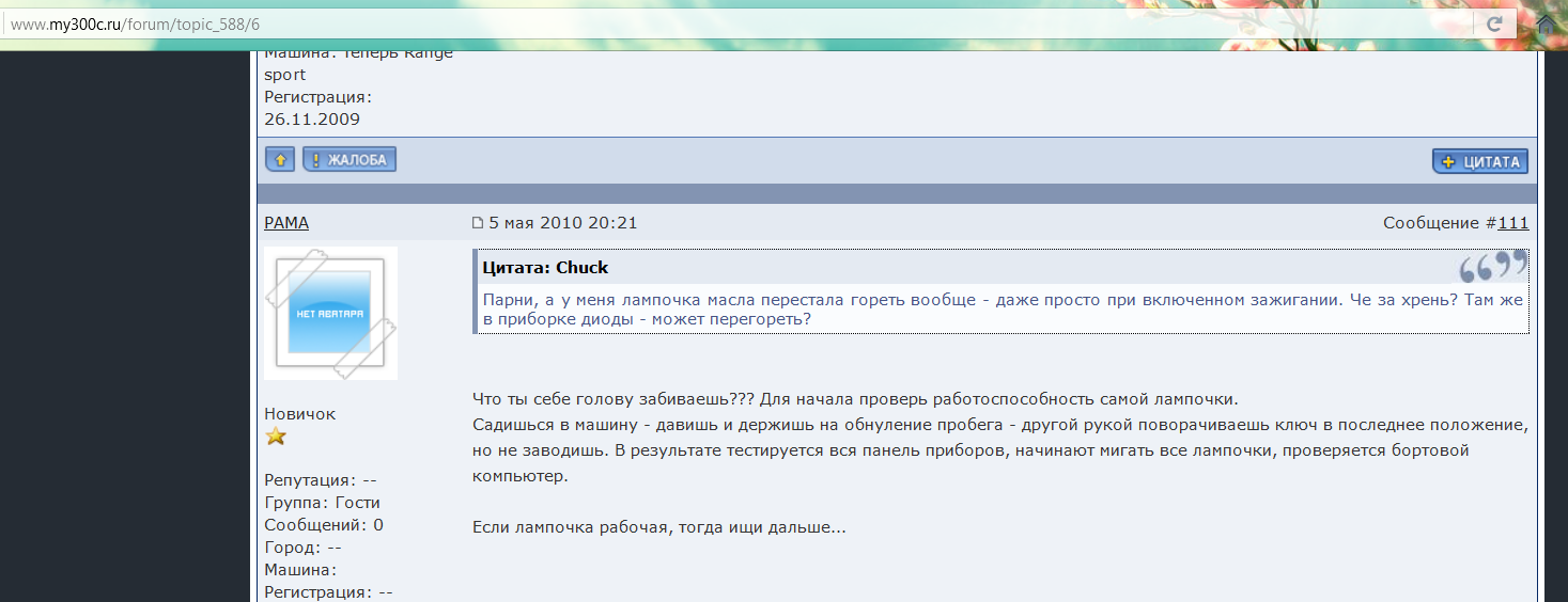

То что на фото и есть в этом скрытом меню.

Да, так и есть. Только автор узнает как в него входить и что там можно много чего увидеть еще, кроме этой менюха на скрине

А ещё есть вообще полная диагностика всего ( три раза ключ туда сюда , это диагностика просто по ошибкам , не про неё речь) , про неё по ходу знают вообще единицы , я про неё узнал когда один из Крайслеров продавал , приехал чувак , сделал кое какие манипуляции и загорелись все лампочки на панели , поднялись все стрелки в максимальное положение и началась проверка всех систем и по очереди , что проверенно , индикаторы этого начинали гаснуть . Вот интересно , кто ещё про это знает , пока писать как , не буду . )

Это всего лишь проверка индикации приборки, не более того. Делается пимпой одометра.
Благодаря этому тесту , можно проверить подушки , чек , есп и прочее , если раньше просто тушили эти лампы , то сейчас при неисправных подушках , делают типа активную лампочку , это тест покажет реальную работу систем .

besheniy, да, это тест приборки и лампочек. По идее, все лампы должны загораться еще кода зажигание включаешь, потом тухнуть.
Так же тем же ключом можно прочитать ошибки.
