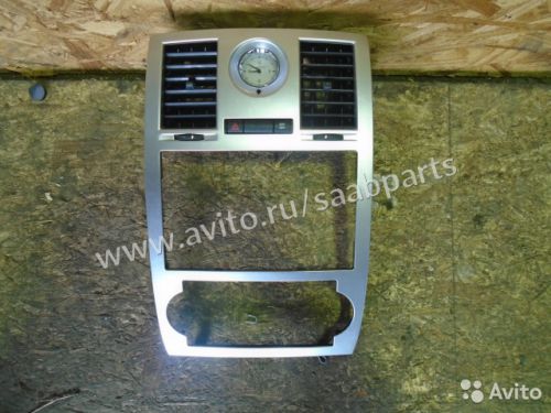

 Где преобрести рамку 2din? или может кто продаёт??!, рамка 2din для новой магнитоллы голова 9 дюйм

Для моника нужен еще скелет, который прикручен к панели. Проблема будет в замене этого скелета. Он держится на 6 саморезах, открутить/прикрутить проблема, ну покрайней мере людям с большими руками). В идеале нужно открутить панель приборов с железным каркасом. Откручивается он легко, по бокам по 2 болта, возле лобового с водительской стороны 2 болта, снять подлокотник и там 2 болта и освободить рулевую колонку. После этого в двоем с напарником приподнимешь и ОКУРАТНО-ПЛАВНО тянешь на себя. В этом случае будет более удобно поменять скелет под моник и блоки управления.

Ничего там откручивать и трогать не надо, все встает на штатное место ушастика, теми же саморезами, только на нижние отверстия! посмотри мои фото еще раз на драйве!

Подтверждаю, все устанавливается на штатные места
