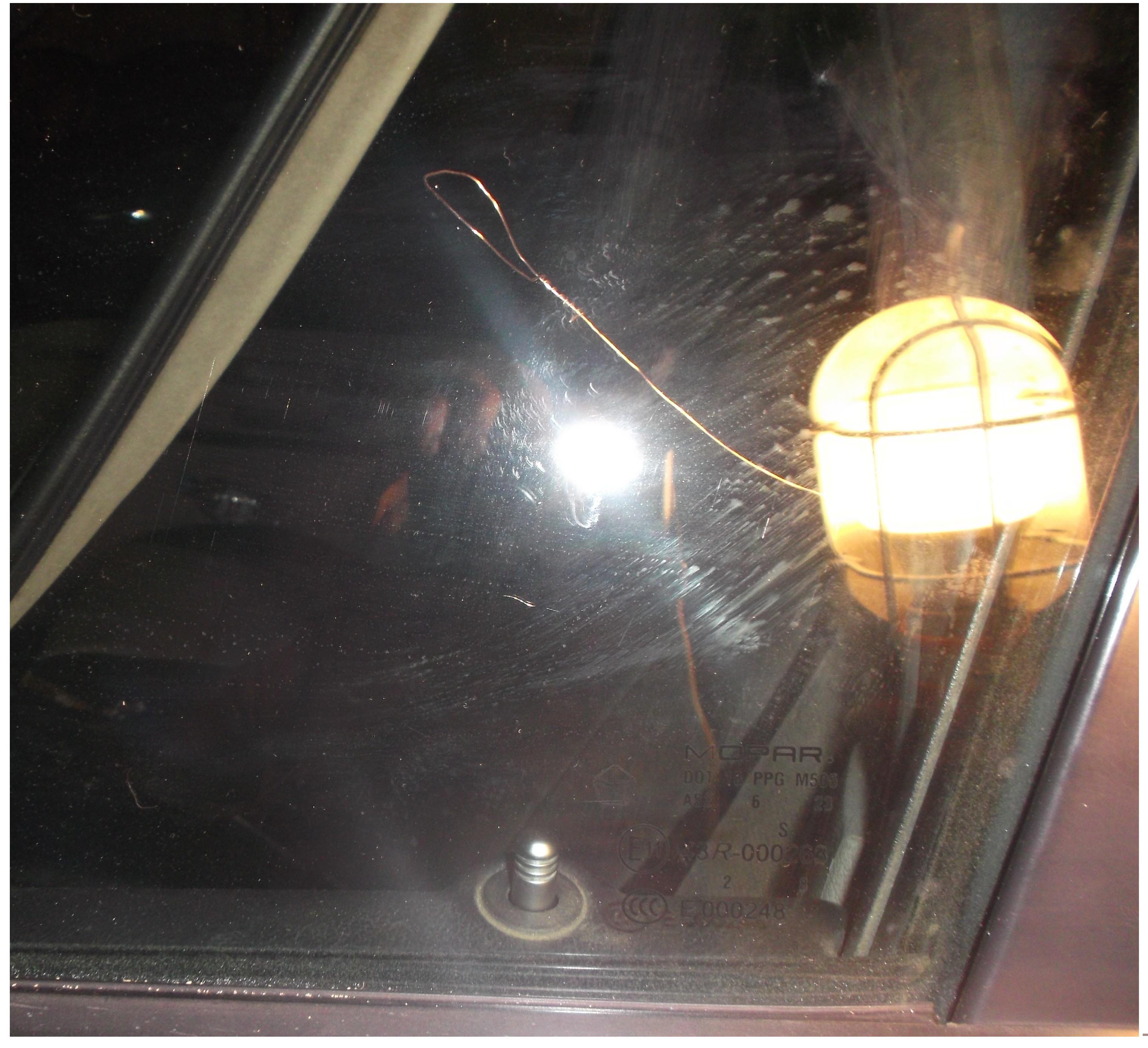

[attachment=56662]

минут 40 вокруг нее ходил.. 2 варианта люк или дверь. ))). не получилось пришлось бить ((.. если бы фиксатор был бы гладкий точно бить пришлось бы.

Ну видно не все. сидя с открытой пассажирской спереди завернув ключ в фаольгу попробовал сработает закрытие дверей . сработали дверки закрылись . ключ бросил на панель сам печкой занялся . И все уходя и пассажирскую закрыл. :scratch:
да и водительская тоже с ключа открытая запирается..
Так что второй ключ надо хотя бы болванку
:xaxa: так что если у кого машину вскроют ... Это не я
Сделаю второй ключ. срежу нафик за подлицо чтоб были гладкие поставлю фиксаторы. уж очень просто и не долго открывается...

Ну ты даешь Джузепа :laugh1: открываю за 30сек - до 1 минуты ничего бить не нужно.
Найди проволку любую жесткую можно сварочный электрод.(где то 20 см и т.д.)
Сделай крюк с одной стороны подлиннее и с другой поменьше.(рабочий крюк где то 2,5-3см с другой стороны чтоб тянуть хоть что делай)
Засунь между стеклом и бархоткой (где то на 10см примерно) на ПРОТИВ пипки поверни на 90 градусов и тяни вверх (надо как бы зацепить пипку изнутри и потянуть ее) и так несколько раз и откроешь дверь я обычно заднюю открывал.
Если не получается вытащи и по новой засунь главная цель зацепить изнутри.
(после тренировок буквально за минуту можно открыть даже секунды)
Ничего не царапает и не портит данный метод делать все аккуратно нужно.
Отличное решение где нибудь на улице.

да думал я про этот способ. но что то внутрений голос сказал ну не жигули ведь не получится там наверно продумано чтоб не возможно было
