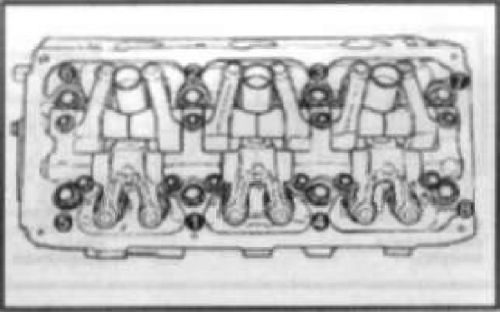

Добрый день! Так нигде и не нашел тему о самостоятельной замене прокладки ГБЦ. Придется делать самому методом тыка, так как машина стоит далеко от хороших сервисов. Если кто в курсе, подскажите пожалуйста примерный перечень необходимых запчастей (каталожные номера найду сам).
А так же прошу ткнуть носом, где посмотреть моменты затяжки крепежа. Заранее спасибо!

Ну что-ж... По поводу момента затяжки отвечу сам себе, может кому пригодиться. Болты крепления головок цилиндров:
1-й этап 61 Нм
2-й этап 88 Нм
3-й этап 88 Нм
4-й этап Дотянуть на угол 90'
(взято из отсканированного мануала, размещённого здесь на сайте)
