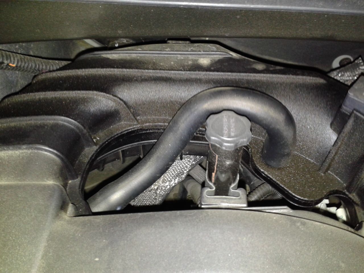

купил авто был битый перед много что пришлось восстановить в нём, но только не нашёл соединение на коллекторе куда ведет патрубок на фото если сможете сделайте четкое фото. На машине сделан колхозным способом сопун чтобы дышал двигатель как на вазах.Благодарю заранее.

VALERKA777,
Там их много, какой именно?

Если говоришь про "колхозный сапун", то вероятно речь идет о трубке PCV?..

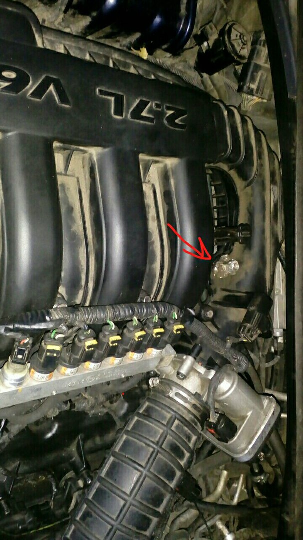

Да автомобиль на газу. Это газовая рампа
на коллекторе указана стрелочка красным цветом меня интересвует куда соединяется данный патрубок

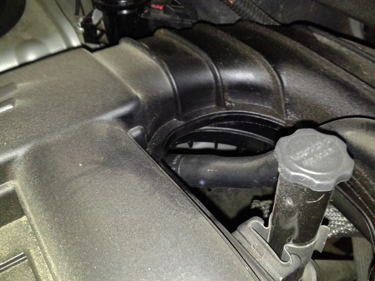

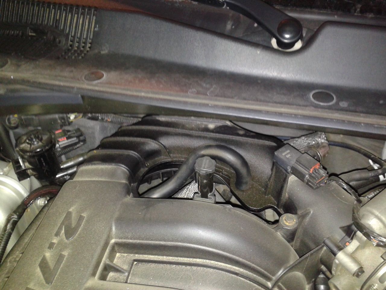

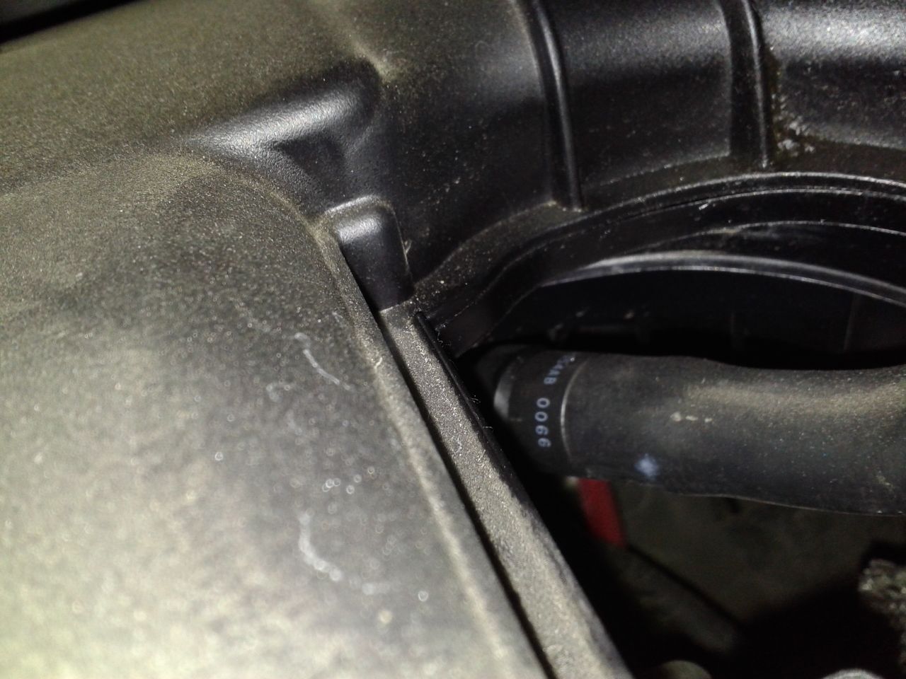

VALERKA777,
Завтра фото сделаю.

Цитата: Джузепе Сизый нос
А сами форсы во что вставлены
они стоят снаружи, просто сверлят отверстия над каждым входом в цилиндр,вкручивают в отверстие золотник,а к нему трубку,и из форсунки на прямую впрыскивается газ,перед этим мозгами отключаяя впрыск бензина.

VALERKA777,
Это трубка вентиляции картерных газов, на ней клапан PCV
