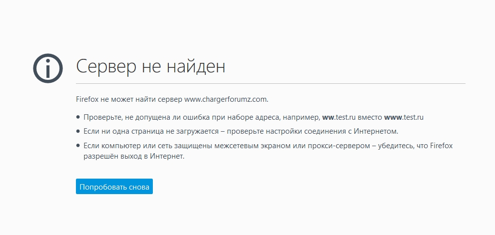

Shastry,
Ссылка на англоязычный форум не рабочая
сам форум не открывается
6yJIbI)I(Huk
14 декабря 2016 12:27
Сообщений: 428
Город: Таллинн
Машина: СRD Тouring 07
Регистрация: 15.10.2015
Всё рабочее и открывается...
The_Pall
Сообщений: 100
Машина: Chrysler 300c, 2.7 Европа
Регистрация: 17.10.2014
MjLorf,
Все работает, проверил
MjLorf
14 декабря 2016 12:32
Сообщений: 200
Город: SPb
Машина: Chrysler 300 3.6 rwd
Регистрация: 14.12.2012
значит так только у меня.
Открыл через Tor, провайдер почему то блокирует форум.

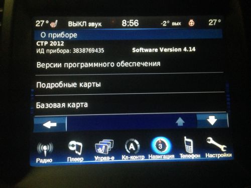

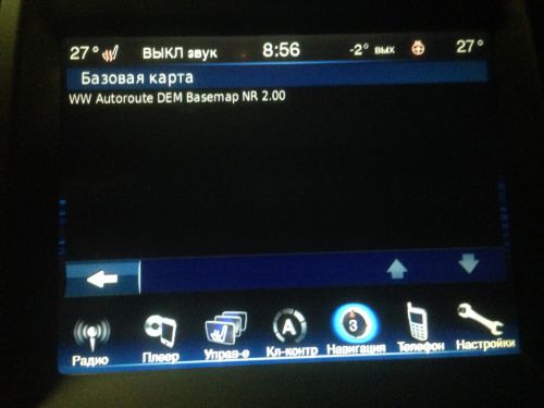

Shastry,
У тебя какая Software Version и модификация?
15 декабря 2016 07:38
MjLorf,
MjLorf
15 декабря 2016 11:51
Сообщений: 200
Город: SPb
Shastry,
Аналогично.
Просто разлоченые карты не принимает, сразу выдаёт ошибку.
На фиате в основном рассматривают Uconnect 8,4 СТР2013 и СТР2014 , на англоязычном инструкция к СТР2013, но есть сообщение об успешном обновлении СТР2011 .
Отписал в лс "kin"у , у него нормальные сборки с пробками и развязками, подождём что ответит по нашей системе.
