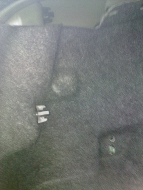

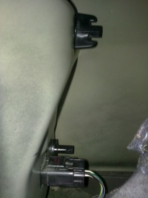

17a)(aH
23 ноября 2016 12:09
Сообщений: 519
Машина: Chrysler 300C 2.7
Регистрация: 29.11.2015
vadim111,
Вот такие барашки открутить...

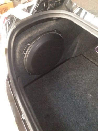

A.Martyn
24 ноября 2016 17:05
Сообщений: 701
Машина: LX 3,5 eur 07
Регистрация: 2.04.2010
А у меня там сковорода какая то, че делать ?! :smile:
24 ноября 2016 17:30
A.Martyn,
Выстави ее на авито, напиши самовывоз. Люди добрые приедут заберут с корнем, потом лампочку махнешь
