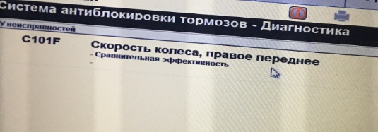

На приборной панели горят индикации не исправности ABS и ESP BUS
Произвел компьютерную диагностику:
Ошибка с101F
У кого было? что может быть? С чего начать проверять?
Может такое быть если магнитная лента на ступичном подшипнике стерлась или грязная, что датчик абс не может нормально считывать показание?

Начни с датчика

вот что говорит сервисный мануал:
When Monitored: With the ignition on.
Set Condition: When the Right Front WSS reading is different from the readings received from the other WSS’s at a vehicle speed above 40 kph (25 mph). The Anti-Lock Brake Module compares WSS readings from side-to-side on an axle and front-to-rear.
Possible Causes
RIGHT FRONT WSS LOOSE — B6, B7 CIRCUITS/CONNECTOR/TERMINAL DAMAGE
IMPROPER RIGHT FRONT TIRE PRESSURE/MISMATCHED TIRES
RIGHT FRONT TONE WHEEL/BEARING DAMAGE
RIGHT FRONT WSS
ANTI-LOCK BRAKE MODULE
т.е. разъемы, провода/давление в колесе/сам датчик (WheelSpeedSensor)/модуль АБС
проверяй...
