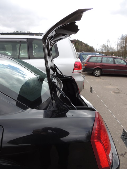

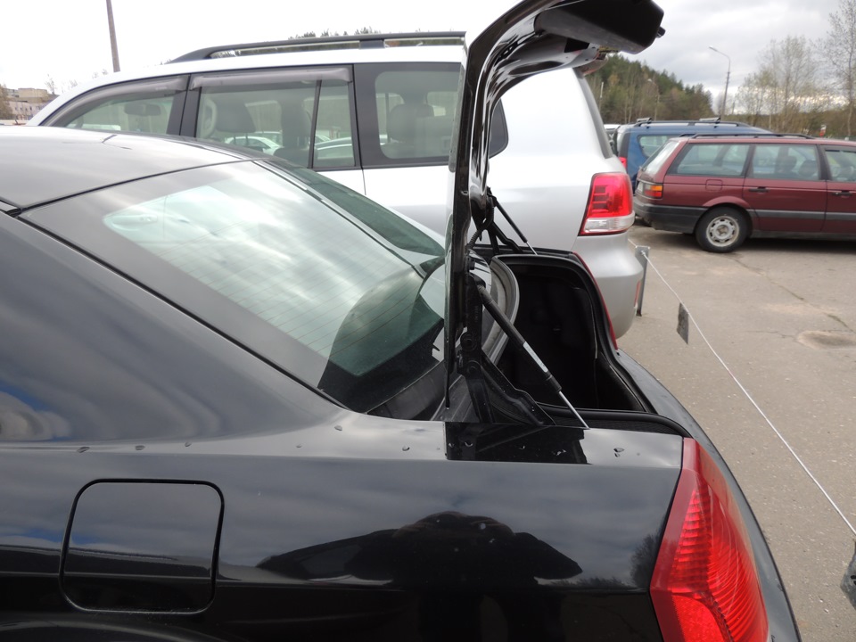

23 ноября 2016 12:04
Сообщений: 519
Машина: Chrysler 300C 2.7
Регистрация: 29.11.2015
Было
Стало
женя нижневартовск
23 ноября 2016 12:25
Сообщений: 144
Город: Нижневартовск
Машина: Dodge Charger
Регистрация: 14.05.2014
Этоу тебя калиновские стоят?
