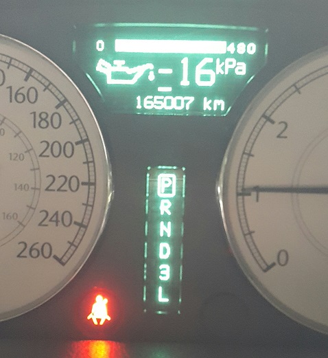

Купил авто, в котором предположительно не работал датчик давления масла. Показания всегда были одинаковые, на фото они. Заменил датчик - ничего не поменялось, цифры те же. Хорошо, попробовали снять фишку с датчика и завести - показания те же. Т.е. эти цифры вообще неизвестно откуда взяты. При включении зажигания и заводке авто лампа давления масла тестируется и гаснет как положено.
В чем может быть дело?

На моторах 2.7 и 3.5 датчик одноконтактный, то есть реальное давление он не показывает, а лишь сообщает, есть оно или его нет.
На моторах 5.7 и выше датчик трехконтактный, который показывает реальное давление масла, которое в этих версиях машины и отображается в этом меню.
Так что у вас все ок.

Ясно, спасибо. Просто где-то видел видео в котором фактическое отображалось, вот и стало интересно почему у меня не так)
