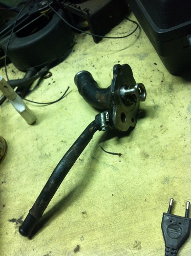

Приветствую форумчане. подскажите номер детали-корпуса термостата ну и сам термостат надежный и прокладку к корпусу. как бы каталожный номер на термостате есть но хотелось бы прочесть ваши предпочтения по производителю и пользованию.
мотор 3.5 год-05 вытащил корпус без снятия кондишена и лишних манипуляций по разбору навесного,провернул как удобней и он в руках :dance2:
к стати корпус только такой именно подходит или есть другие корпуса но так что б без переделок трубки к теплообменнику. :smile:
вот это поворот :scratch: рыл в нете этот корпус и вообще потерялся. есть прямой аппендикс на тепло обменник а есть кривой как у меня на фото О_о фото прилагаю но вопрос в том какой номер у того корпуса который с кривой трубкой?

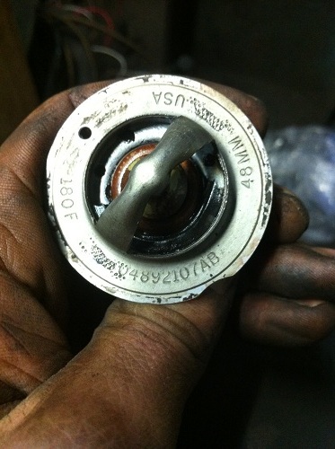

Нашел на ebay такой, вроде пишут для Крайслера 2006-05
Корпус термостата Дорман 902-317

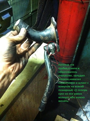

У самого тоже трубка отгнил конец, заказал оригинал, жду больше недели.
Новый корпус заказал с термостатом, вроде у него больше диаметр. У дилера новый термостат прокладка корпус 81 еврос это у нас.
забрал сегодня оригинал , он один в один с гнутой трубкой под 48мм термостат
