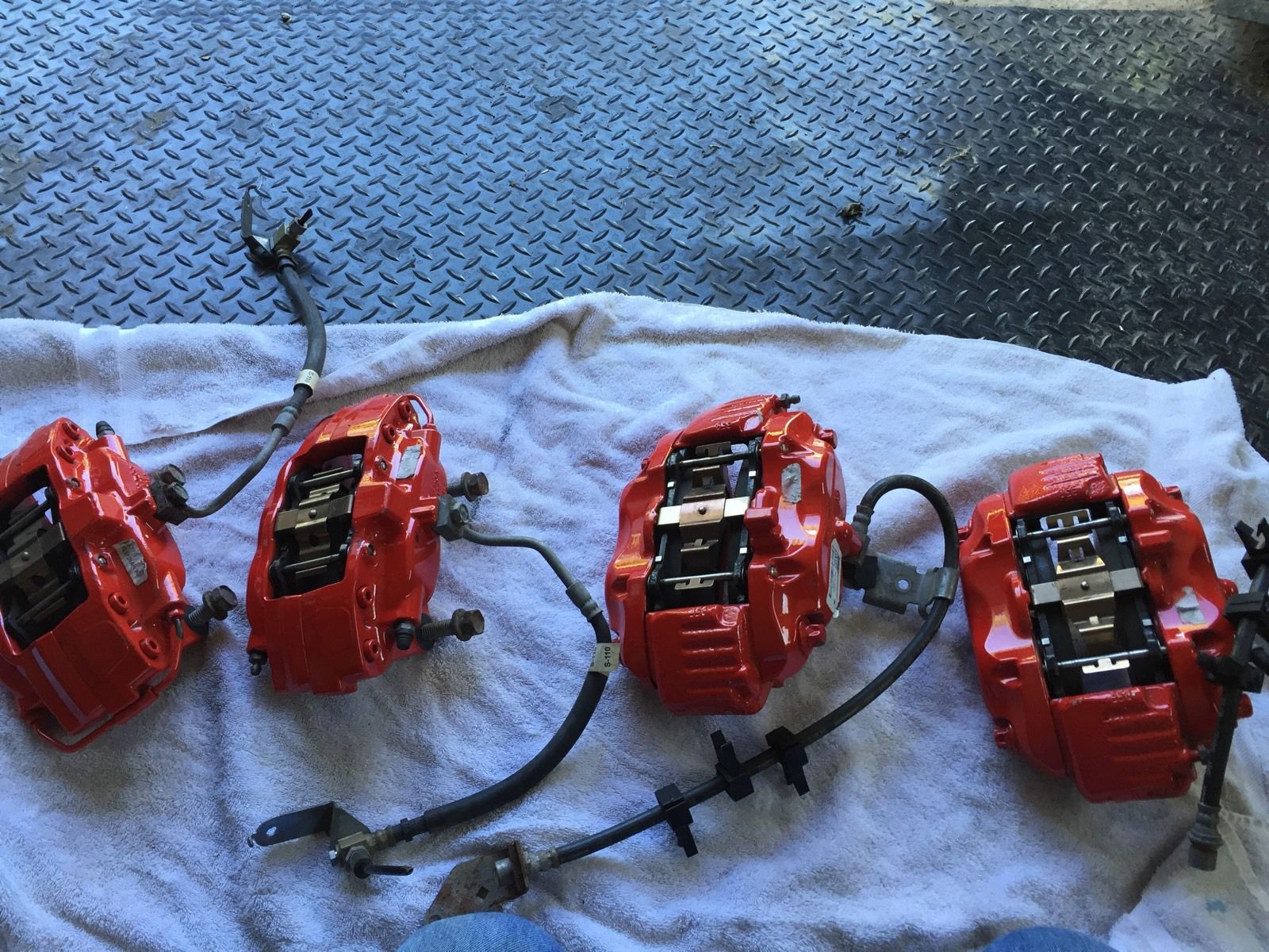

за 800$ могу купить 2 поворотных кулака со ступицей с srt 8 + 2 суппорта brembo, это в месте с доставкой!
Нормальная цена, стоит брать!?

Я бы нашел лот только кулаки SRT а тут прикупил 8 поршневые суппорта

Давай по чесноку !!!! Без доработок туда ничего не поставить можешь не. сОчинять , я на этом Сабака съел , брембо под додж Крайслер имеет другое крепление нежели Ваги и мерсы которые крепятся вертикально , против наших горизонтальных

большой риск брать суппорта не глядя без ревизии. .Случай из жизни..
Решил один владелец srt покрасить суппорта свои так как красочка по облупилась слегка. Отдал их "спецам". Покрасили они действительно хорошо. Отпескоструили все и даже цилиндры. Эмал содрали до корня. и дырки подкачки залили краской. Это в будущем заклинивание поршня от корозии и неровностей. Итог - покупка новых суппортов ,а те ..а те видимо на продажу. Пока не вскроеш не узнаешь.
Вывод мой - бери тока кулаки.

Я тебе уже говорил !!! Если есть человек , кто сможет сделать правильные переходники под твои кулаки то ненадо Всю Байду тащить , если нет(и вокруг рукожопы) я бы задумался !!!!!!
800 с доставкой до места нормальная цена !!!! Но и состояние надо смотреть
Повторюсь купил два суппорта на зад , так состояние колодок в них с пробегом 2-3 ткм , пыль протер и поставил , а есть варианты как после пожара наводнения и урагана -и цена космос
Полный комплект перед зад со ступицами и датчиками 1000$ +доставка 1000$ . Вот и думай
Но 1поменять жидкость
2 поставить армированные шланги
3 ну и поставить суппорта
Но это не панацея , кто то и керамику сжигает

в 20ки влезает 390 легко , 410 тут надо уже мерить ибо диски дискам рознь
НО 390х36мм + суппорта колодки и переходники + роторы + шляпа + бобинсы =120-130 тр а вот 410мм выйдет от 200тр
aSoRTi,
это Евгений , который купил с нашего форума комплект суппортов + диски в райне 40 тр - диски и колодки убитые !!! суппорта пришлось переберать , если брать оригинал поршня - улететь можно в космос , заменил на аналог , в итоге нормально все это не работает , передние постоянно откручиваются ибо просто расверлили дырки под суппорта и поставили болты экцентрики , кто в теме тот понимает усилие и нагрузку испытываемую суппортом ,

сегодня примерял тормоза брембо под обычные кулаки- колодка выпирает за края диска на 5мм , полностью сесть суппорту не дает крепление под суппорт , если начать точить это дело то это обсурд , да и отцентровать это вапше другой гемор , поэтому колодка будет пережимать диск от центра к краю что приведет к износу и деформации - полюнул решил кулаки искать б.у или новые
