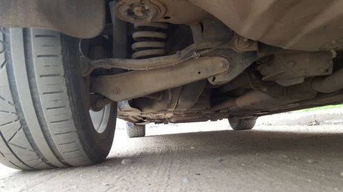

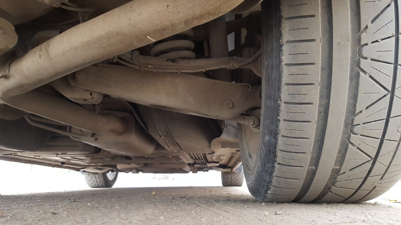

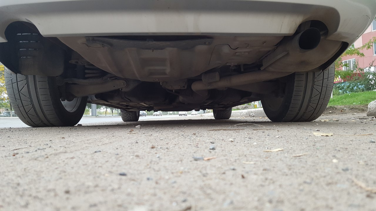

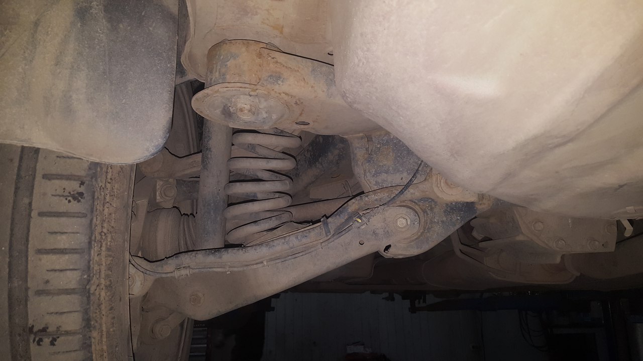

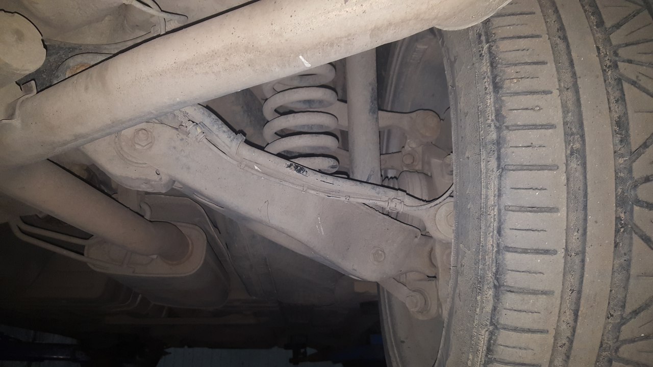

Такая вот проблема меня постигла, недавно на подъемнике при очередном осмотре ходовки заметил что задние пружины то-ли разные то-ли криво стоят.... На висячем авто левая (по ходу движения) ооочень близко к стойке, и как буд-то выгнута, правая прямая и в висе и на асфальте... :smiles: Кто что думает?
Фото прилагаются

я далеко не спец, но пружин на 300с видел много от разных...америка, европа. и все они внизу чуть-чуть согнуты, видно сделано это специально для того чтобы при сжатии пружина ничего не задевала.

Ей- капут! Когда ей снимали она в паз не попала и работала в перекошенном состоянии. Было такое же, менял пружины и резиновые опоры нижние

да!!!! той что слева (по ходу движения)?

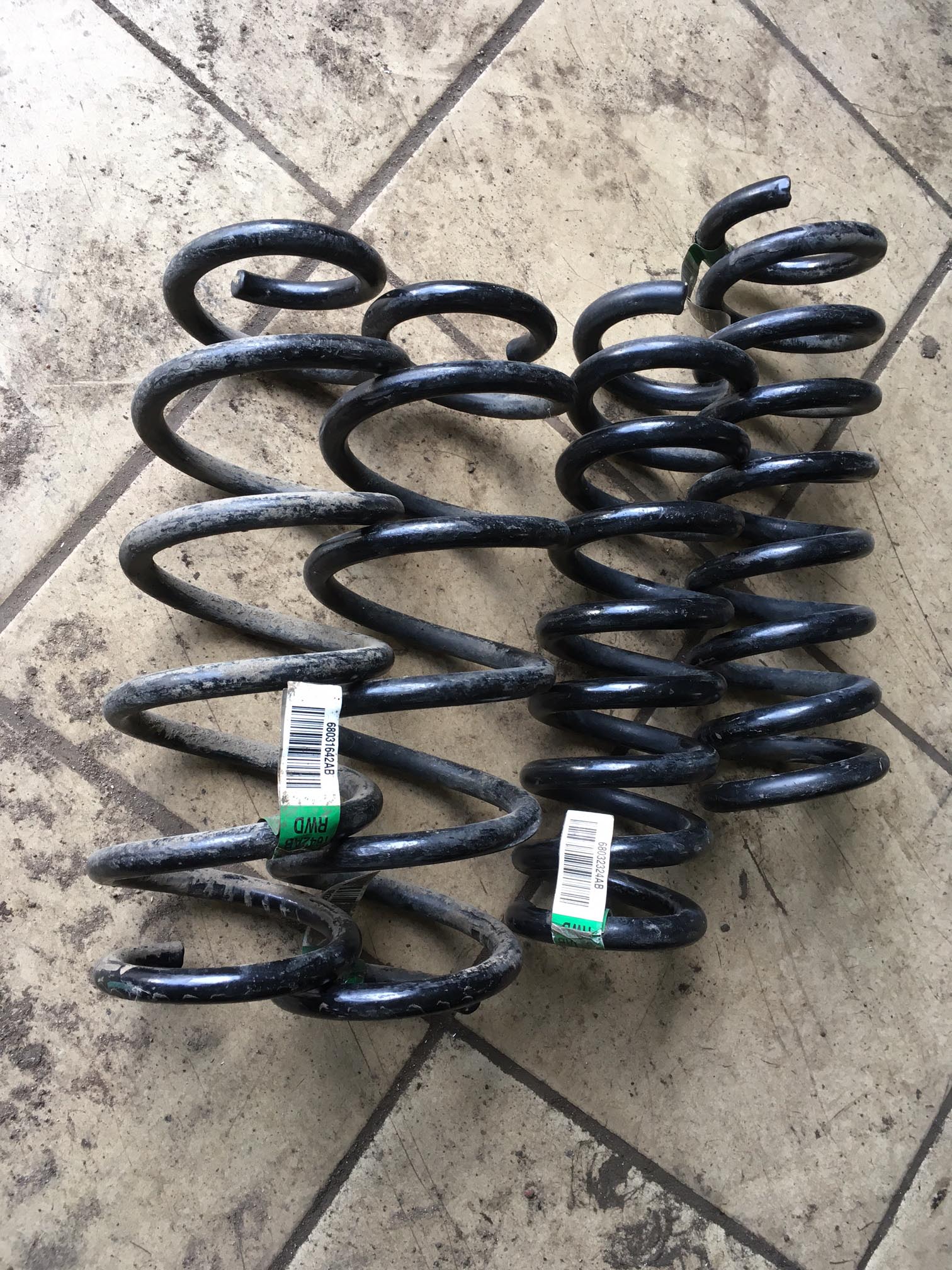

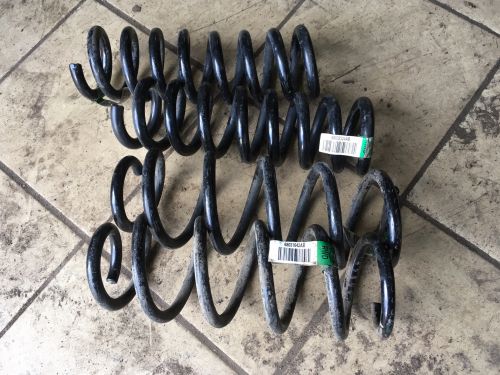

Да, левой конец. Я если не путаю, то писали, что нам от прадика подходят пружины, вот только от какого кузова не помню, но могу ошибаться
27 сентября 2016 20:23
вот такой есть лот -10трэ
shishkovv88
28 сентября 2016 06:59
Сообщений: 139
Город: Aksai-Orenburg
Машина: DODGE Charger 3.5
Регистрация: 14.01.2015
Это по параметрам как оригинал? Или с занижением?
28 сентября 2016 07:02
это и есть сток оригинал 12"года
Цитата: shishkovv88
Или с занижением?
нет тут никакого занижения - если надо могу отпилить пару витков
shishkovv88
28 сентября 2016 07:21
Сообщений: 139
Нее) нужен как раз сток. Хорошо как З\П получу заберу пружинки
