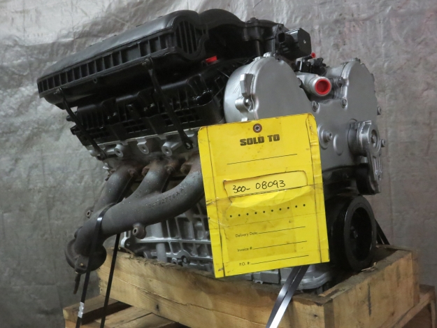

В паддоне бронзовая стружка, скорее всего провернуло шатунные вкладыши.
Долго думали, разбирать и капиталить и решили контрактный. Покурили местные разборы, бульбашские и Прибалтику и в итоге заказал со штатов самый дорогой вариант, но там гарантированные пробеги и другая страна, где люди несут ответственность иначе выебут и высушат. Гарантию год дают. С Чаржера 2010 год 15тыс миль пробег, заводится. 2500$ плюс инвойс. Уже оплатил

Разобрали старый движок, колено не провернуло и коренные и шатунные в идеале!! На 6-м цилиндре раз ипало втулку шатун-поршень! Но уже плывет со штатов. Этот отремонтирую и буду скидывать! Хотел поменять все вкладыши и кольца, раз уж разобрали, моторист говорит и так все нормально!
Вот с какого она эта втулка рассыпалась????? Моторист говорит что от кастрола!! Масло с какими то крупинакми, как будто створожилось
